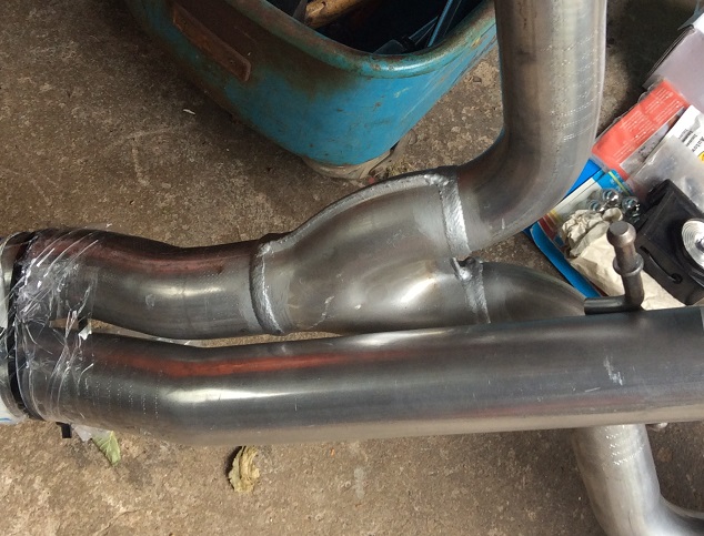

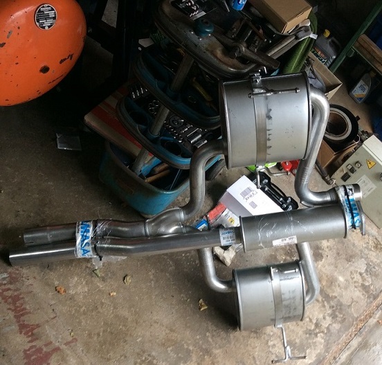

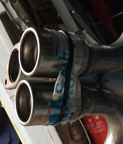

Außerdem habe ich nach stöbern im Forum den Imasaf bestellt. Super Verarbeitung, Vorschalldämpfer durchegehender Durchmesser, Edelstahlendstücke:
[Bild: attachment.php?attachmentid=107902&stc=1&d=1506943786]
[Bild: attachment.php?attachmentid=107898&stc=1&d=1506943786]
[Bild: attachment.php?attachmentid=107900&stc=1&d=1506943786]
[Bild: attachment.php?attachmentid=107899&stc=1&d=1506943786]
Gefällt mir auch gut, dass das nur zwei Teile sind, ich hoffe mal dass damit das ausrichten leicht wird und der Puff passgenau ist...
Ich hab zwar jetzt schon echt schönen Sound, das liegt aber am entfernten Mittelschalldämpfer hinten, is wohl eher nix für TÜVer!
#25
Hallo Kuhpa,
schöner Mini, gute Wahl mit dem Imasaf, fahr ich auch seit einem Jahr.
Nicht erschrecken, meiner hat auf den ersten Kilometern furchtbar geraucht und gerochen als ob was brennt. Der Auspuff entwickelt sich auf den ersten paar tausend Kilometer klanglich noch sehr positiv. Verarbeitung / Qualität bis jetzt ohne Beanstandungen.
Mein Tipp: Bei der Montage alle Verschraubungen locker machen damit er sauber hängt und die Bügel zurechtbiegen. Ich hatte erst nicht alles ganz locker und nach ein paar Tagen hat er leicht angeschlagen. Also wieder alles lose gemacht und neu justiert, danach passte es.
Ich empfehle Dir noch die Prekat Mod, entweder Umbauen lassen oder entsprechenden Krümmer ohne Vorkat mit E-Prüfzeichen holen...ein deutliches Plus an Durchzug und klanglich auch ganz nett...Yeah!
Viele Grüße
Ingo

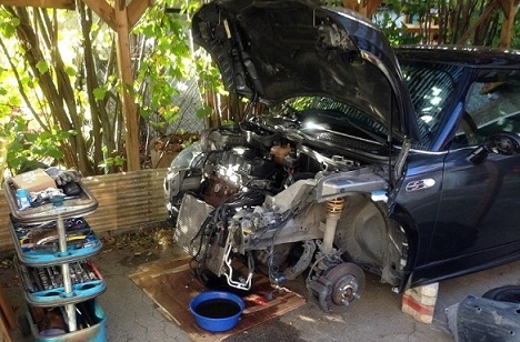

Gestern war ein schöner Tag gewesen, kam doch ein Forumsmitglied zu mir und wir haben mal bissel verglichen, mal gespannt was Ihr zu den Symptomen und möglichen Ursachen sagt...
Meiner 180.000 km
Kupplung wesentlich scherer zu treten (Belag ist aber auch fertig)
Schaltung sehr hakelig/schwergängig ---> Schaltseile?
Drehzahlbegrenzer bei ca. 7.200 Upm
Seiner 189.000 km
zieht von unten raus nicht so gut und schon ab 180 deutlich träger
Drehzahlbegrenzer bei ca. 6.900 Upm

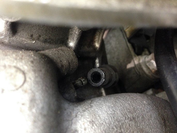

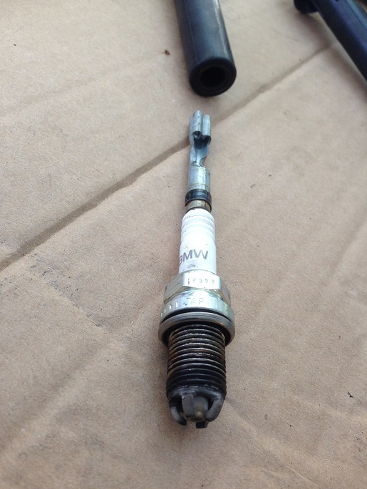

Danach hab ich meinen ins Winterquartier gebracht und prompt läuft der Bock wie ein Traktor, entdeckt habe ich folgendes:
[Bild: attachment.php?attachmentid=108016&stc=1&d=1508148151]
Zylinder 1 Zündkabel defekt:
[Bild: attachment.php?attachmentid=108017&stc=1&d=1508148151]
Unterdruckanschluß des Benzindruckreglers abgezogen:
[Bild: attachment.php?attachmentid=108018&stc=1&d=1508148151]
Wo ist eigentlich der Rücklauf?
Sacht da Chris!???!!

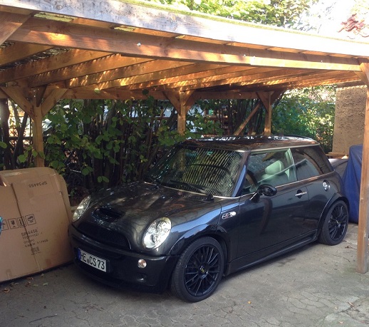

Hab die Tage mal das schöne Wetter genutzt Sonne
[Bild: attachment.php?attachmentid=108028&stc=1&d=1508443003]
Sieht soweit aales gut aus, Kompi dreht sauber durch Wapu auch Sonne
Rotviolette Kühlflüssigkeit, sollte da nicht grüne rein? Head Scratch

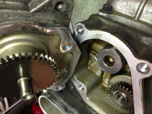

Ich freu mir,
kein Öl drin aber Super Zustand....Daumen hoch
[Bild: attachment.php?attachmentid=108031&stc=1&d=1508486734]

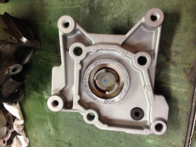

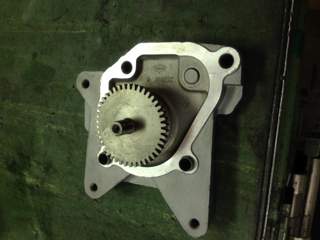

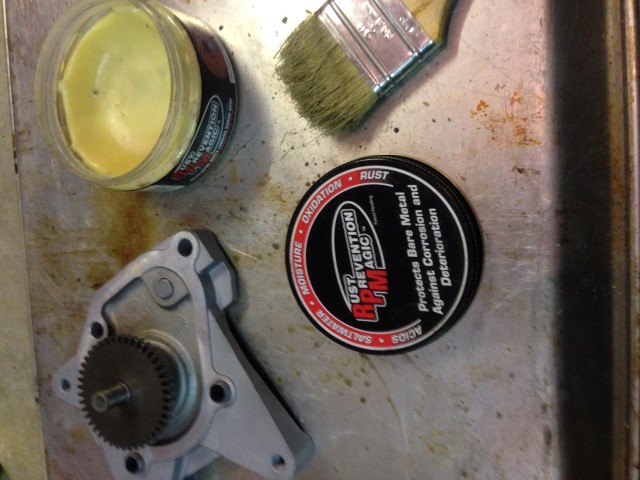

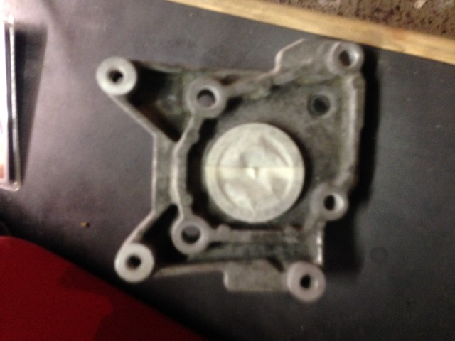

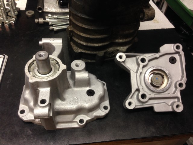

Leider wenig zeit,
aber bisschen am Aufhübschen, mal gespannt, was das RPM bringt...
[Bild: attachment.php?attachmentid=108170&stc=1&d=1509880924]
[Bild: attachment.php?attachmentid=108171&stc=1&d=1509880924]
[Bild: attachment.php?attachmentid=108172&stc=1&d=1509880924]
[Bild: attachment.php?attachmentid=108173&stc=1&d=1509880924]
[Bild: attachment.php?attachmentid=108174&stc=1&d=1509880924]
