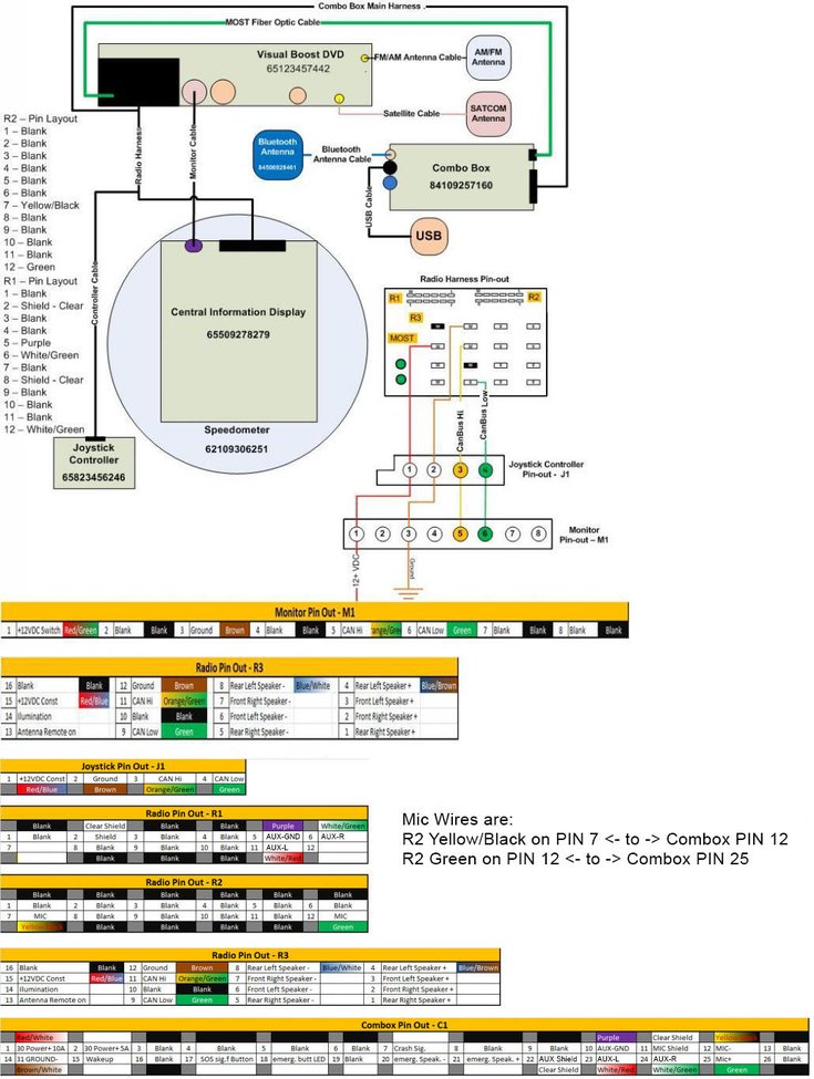

Hi hast du Vlt irgendwo eine Anleitung zur Verkabelung? Habe mir alle teile besorgt aber die Verkabelung macht mir Sorgen. Im Internet habe ich leider nichts gefunden

Hallo zusammen,
Ich habe eine frage zum Mikro Anschluss.
Die beiden Kabel für das Mikro, kommen vom Visual Boost und gehen zur Combox, das war so richtig?.
wo schließe ich dann das Mikro an?, an die Combox?.
Oder Kabel am Combox und direkt zum Mikro?.

(20.06.2021, 14:05)jorge2068 schrieb:  Hallo zusammen,
Sorry wenn ich nerve  Sad
Hi hab keine combox verbaut. Aber laut Plan müsstest du so wie ich das Mikro an das Radio anschließen und das Radio sollte ja via most an der combox hängen. Laut Zeichnung gibt es ja kein separates Kabel an die Box würde für mich auch keinen Sinn machen..
