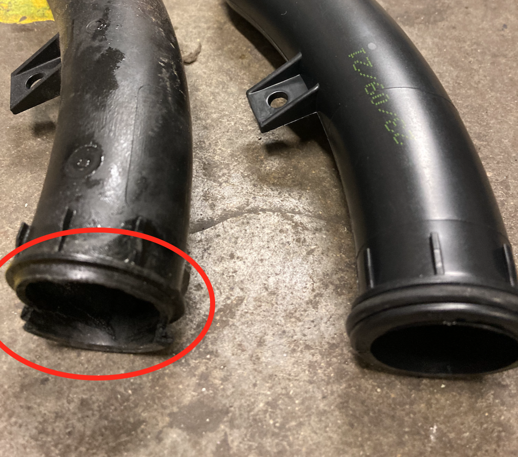

Kurze Info: es war dieses Wasserrohr!  Angry
Es sah eigentlich so aus, wie hier beschrieben: https://www.mini2.info/showthread.php?ti...Wasserrohr
Hab auch hier ein Foto des Kaputten im Vergleich zum neuen angehängt.

Heute war es dann soweit: der (erneute) Wechsel des Wasserrohres stand an.
Nach grösserer Leckage des Kühlsystems wurde das Wasserroh an der O-Ring Nut gebrochen vorgefunden und gegen ein Febi Rohr getauscht, das nun ebenfalls undicht ist. Ich habe an dieser Stelle versprochen, das Febi Rohr mit dem neuen Originalteil zu vergleichen.
Also, wie bereits berichtet gab es bei der Montage des Febi Rohr bereits Probleme - irgendwie kam es mir zu kurz vor.
(Wenn man die Thermostat Klammer setzen konnte, hatte man das Gefühl, dass das Rohr im Wasserpumpengehäuse nicht tief genug sitzt - umgekehrt: steckte man das Rohr ins Wasserpumpengehäuse so tief, dass man auch glauben konnte, dass es dicht sei, bekam man die Thermostat Klammer nicht in die Nut gesteckt)
Dieser Umstand ist nun geklärt: das Febi Rohr ist kürzer als das Original!
Des weiteren fielen mir weitere Qualitätsunterschiede zwischen Original und Febi Rohr auf: eine Spritzgussnase in der O-Ring Nut des Febi Rohrs hat dann wohl auch den O-Ring beschädigt.
Auch sind die beiden Ebenen (die in den Gehäusen abdichten) nicht parallel, so wie es beim Original ist.
Kurz: wer diese Arbeit kein zweites Mal in kurzem Abstand machen will, kauft besser das Wasserrohr als Originalteil. Ich persönlich werde das Febi Rohr in den Mist werfen, obwohl es offensichtlich unbeschädigt ausgebaut wurde.

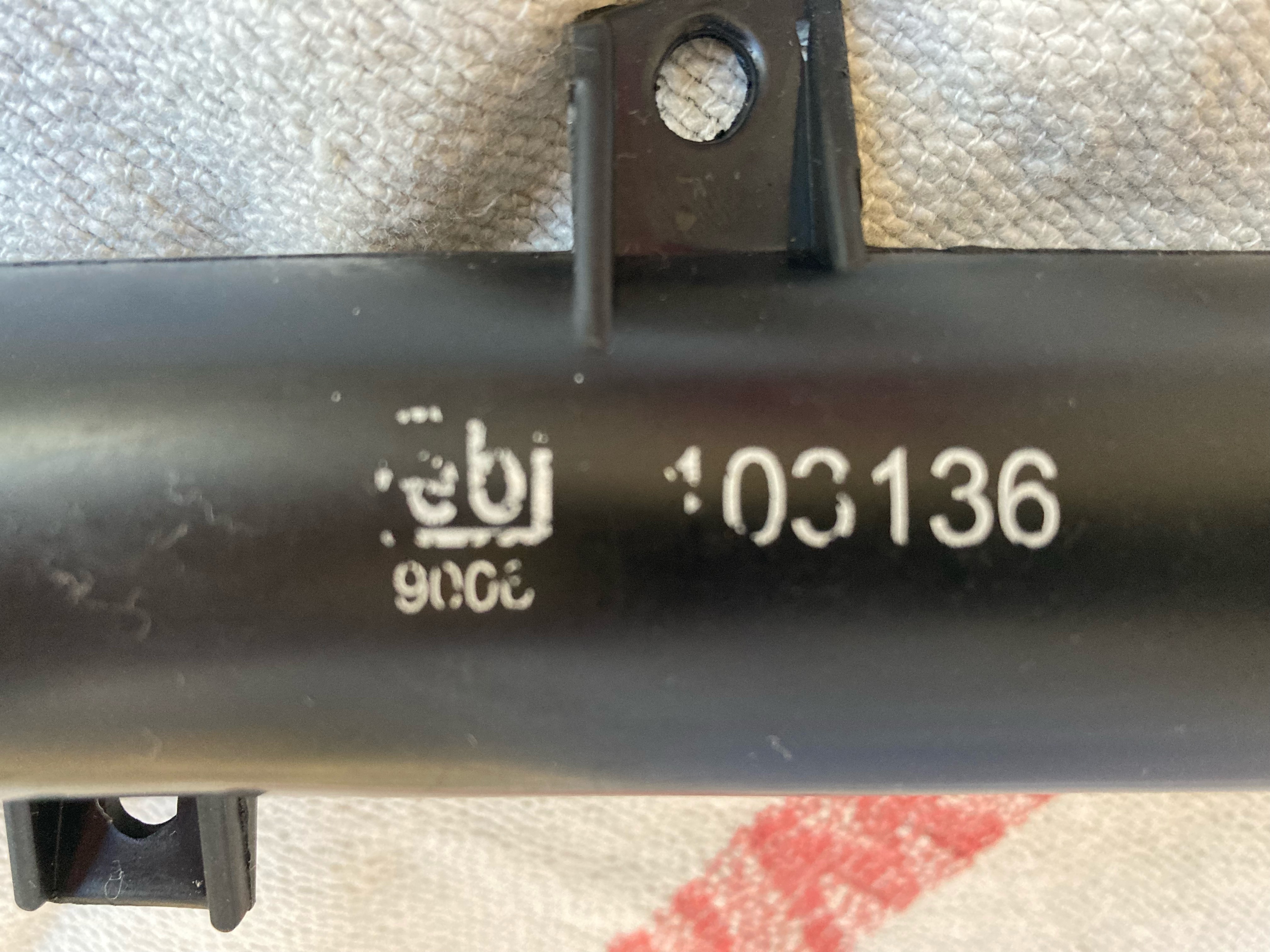

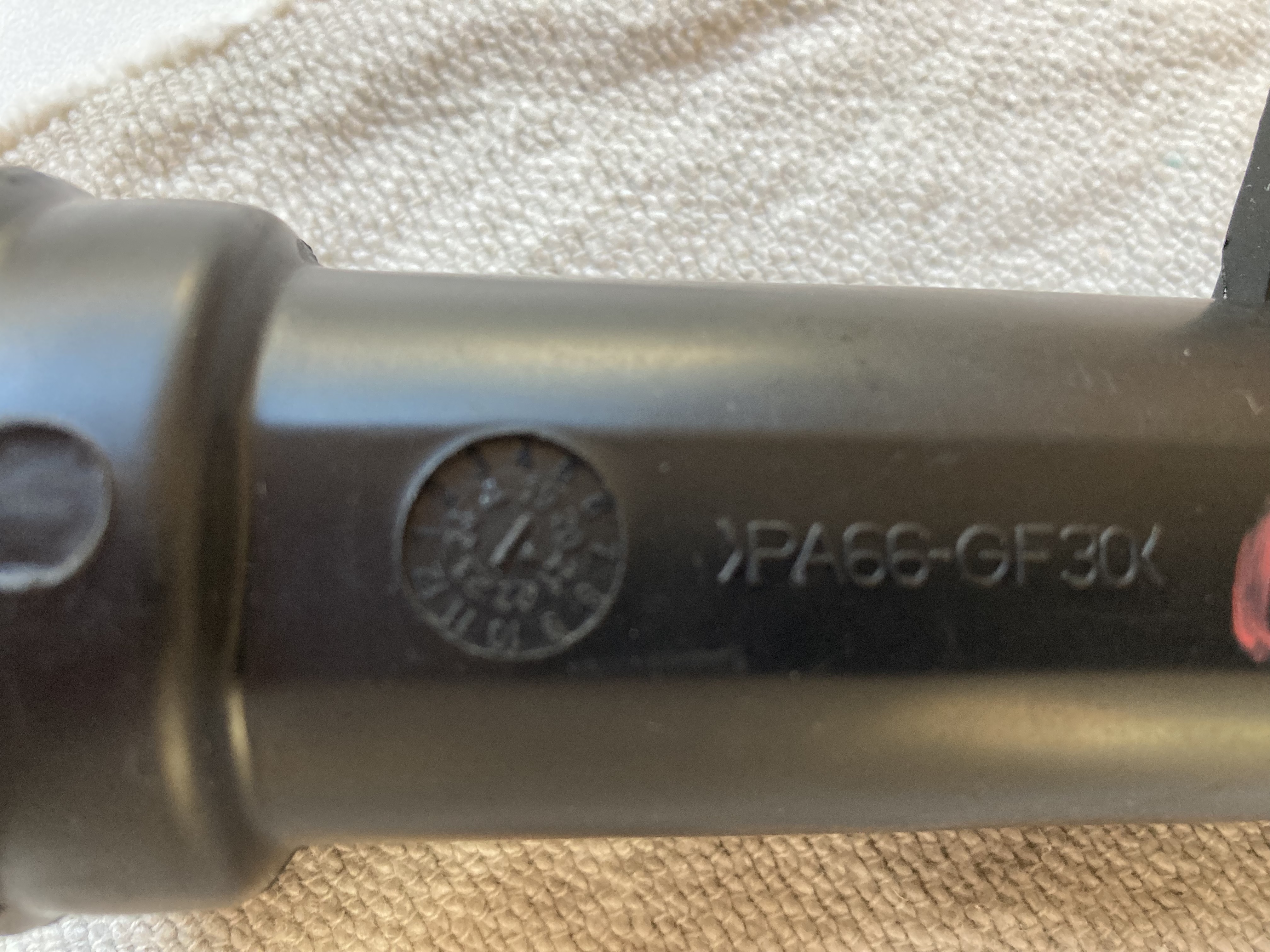

Falls das Rohr noch nicht im Müll gelandet ist: sind zusätzlich zu den Nummern 103136 und 9006 (?) noch weitere Angaben wie z.B. das Produktionsdatum oder eine Chargennummer zu erkennen?
Georgios
#30
Jetzt übertreib mal nicht: mich hat das Febi Rohr knapp unter EUR 20,- gekostet - der Aufwand des erneuten Wechsels (den du dir ja nun ersparst) war ungleich ärgerlicher.
Ich hab das bereits entsorgte Rohr für dich nochmals abfotografiert.
Wie bereits gesagt, ich würde an deiner Stelle nicht pokern, ob dein verfügbares Febi Rohr vielleicht doch dicht zu bekommen ist und einfach ein Original Teil besorgen: es hat sich schlicht und einfach viel besser montieren lassen und zu keinem Zeitpunkt der Montage war die Passgenauigkeit in Frage gestellt, im Gegenzug zum Febi ...
