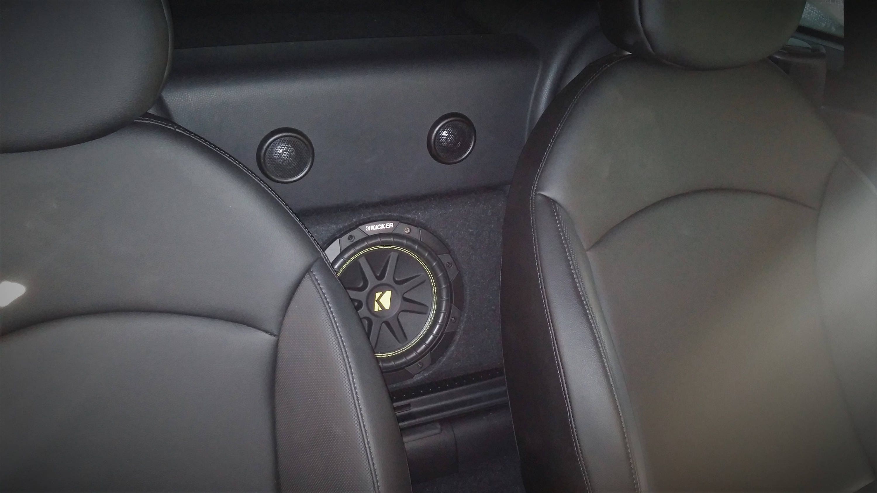

Ich bin gespannt. Wenn ich mir nichts geschossen habe, dann kommt in den Skisack ein geschlossener 25cm Subwoofer. Chassis vor dem Skisack.
So in der Art:
[Bild: il_fullxfull.1233137503_6khm.jpg]
