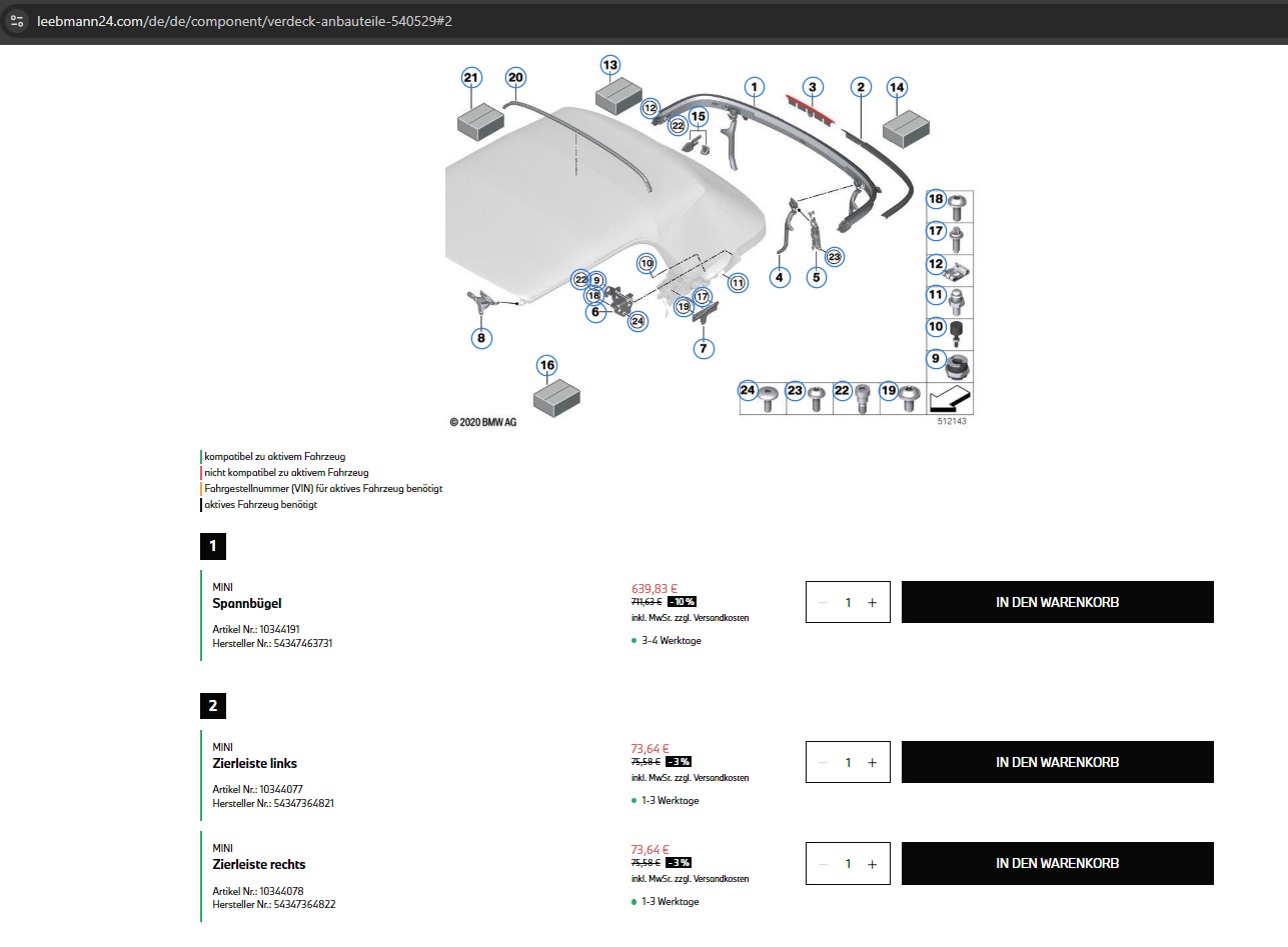

Bekommt man die beiden Zierleisten für den F(!)57 noch irgendwo für kleines Geld (letzter Stand hier: 70€)? Kann mir da jemand einen betreffenden Link zum Teilehändler nennen? Hat vielleicht auch jemand die Teilenummern für die beiden F57-Leisten?
Gruß, Sven
#22
Ich würde jetzt bei Leebmann über die Fahrzeugsuche den F57 auswählen und dann im ETK die Leisten ausfindig machen. Dann ggfs. die Teilenummern noch bei Baum und Hubauer checken, ob da noch was am Preis geht.

ordseeglerMoin!
Gruß, Sven
Hallo,
bei Leebmann24 gibt es die nach wie vor für ca. 70€
aber bitte nochmal genau schauen, ob das die richtigen sind, habe nur kurz nach dem F57 gesucht.
Sind in den Zeichnungen bei alle Baureihen immer die Nummer 2...
Gruß
Ryche
#26
Ah, super! Danke! Hab sie mir jetzt bei Leebmann bestellt!
Heiko 1960 hatte geschrieben, dass man die alten Chromleisten nehmen kann, und nur die Dichtungsgummis tauscht? Kann man die Dichtungen von den Leisten trennen bzw. die neuen dran montieren?
Gruß, Sven
