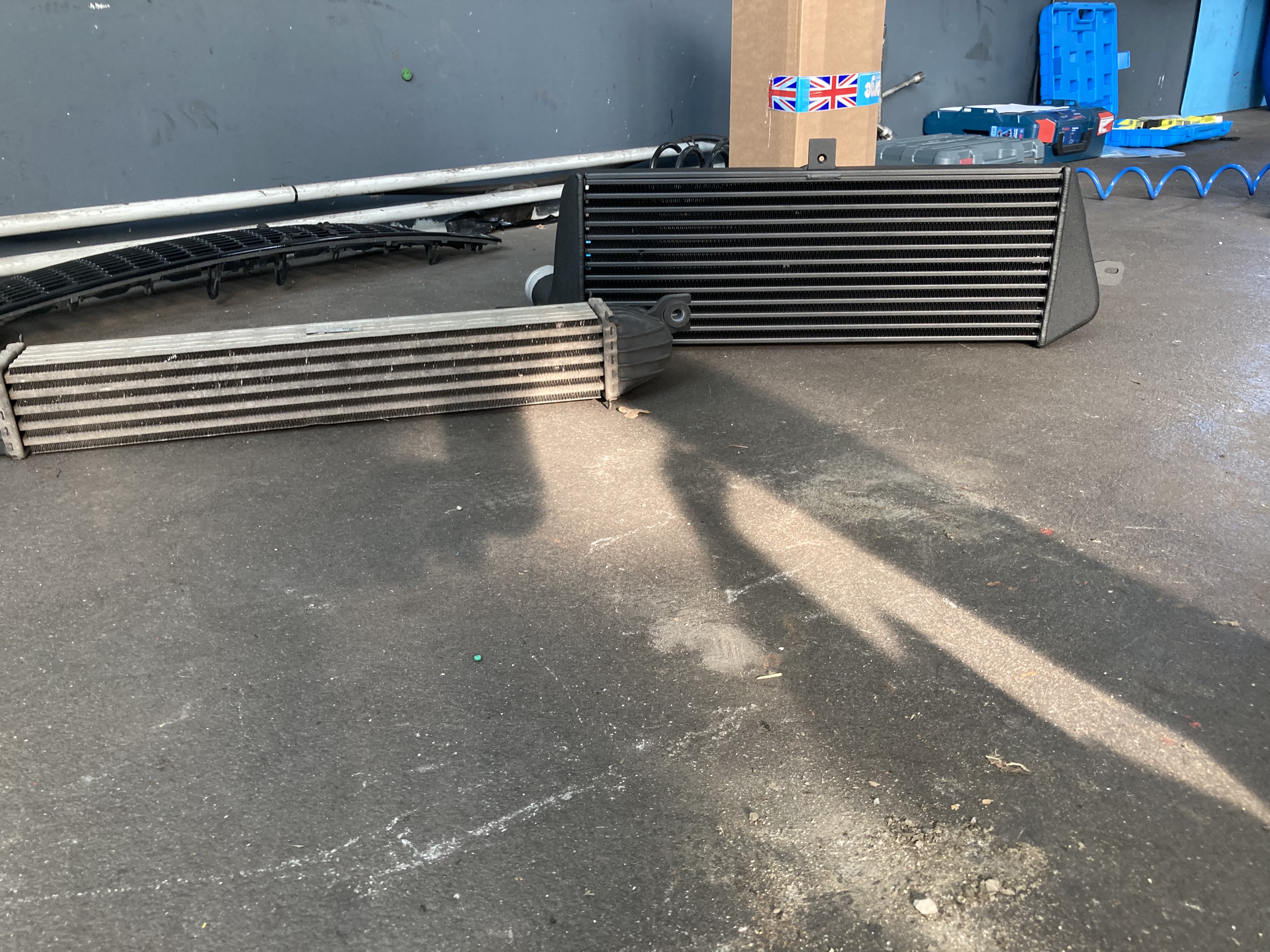

Heute wieder mal am Clubman gearbeitet
- KW Street comfort eingebaut
- Forge LLK eimgebaut
- HJS Downpipe eingebaut
Total war alles in knapp 4h eingebaut.

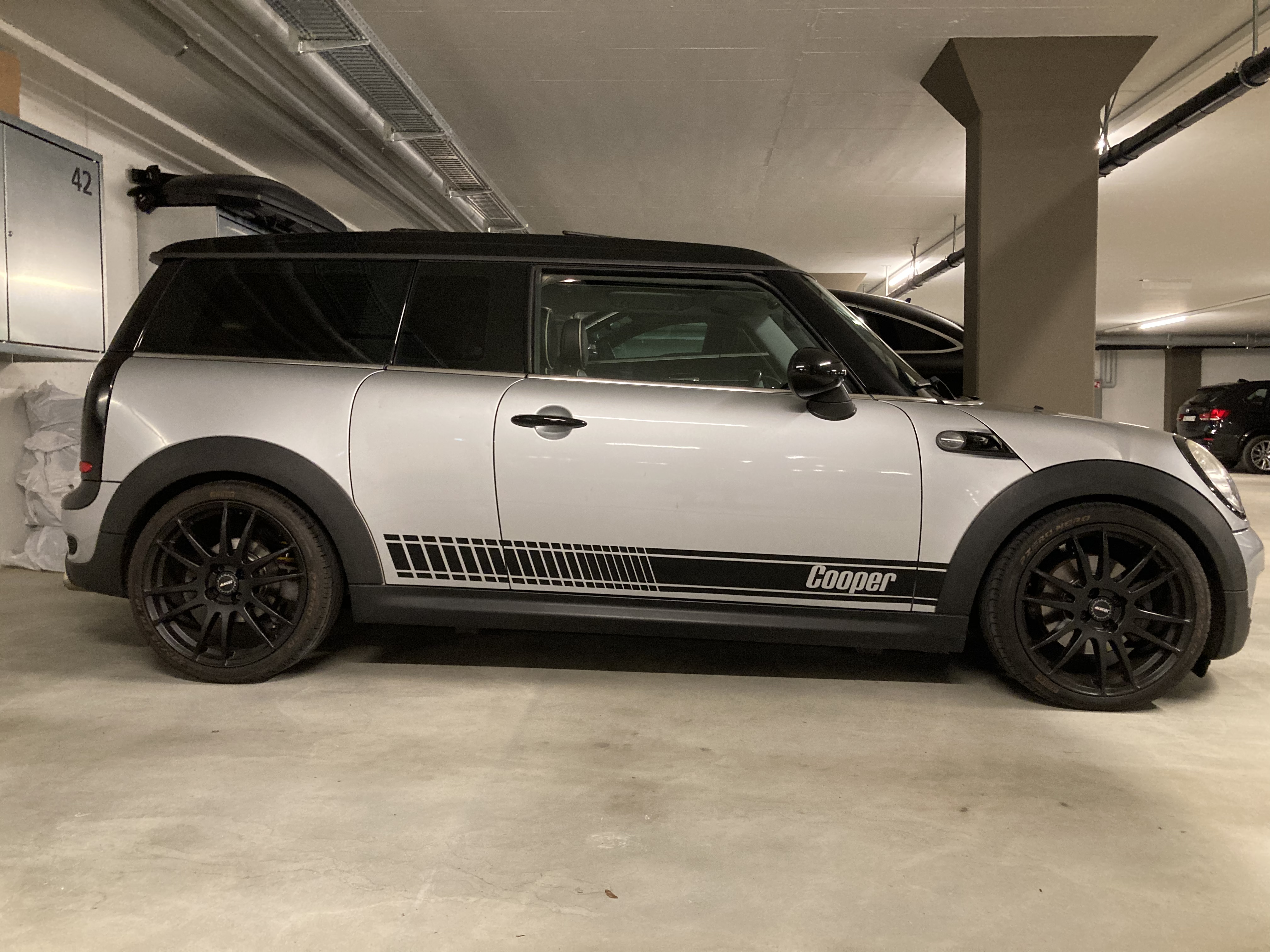

Das Fahrwerk habe ich leider auch zu tief eingestellt und muss es nun hinten 2-3cm rauf und vorne 1-1.5cm.
War einkaufen und der Wagen war voll beladen… siehe Fotos
Gekratzt hat er wirklich nur voll beladen mit Vollgas im Kreisel rum aber auch nicht zu viel.
Sieht trotzdem heisd aus aber ja…
Fahrkomfort hat sich aufjedenfall verbessert und nicht so hart.
Mit der Downpipe klingt der Wagen beim beschleunigen wie ne Trompete😂
Mal schauen was ich da mache.

#22
Heute das Gewinde verstellt:
Vorne 1cm rauf und hinten 2cm

#23
Sieht "trotzdem" gut aus Big Grin Top

#24
(14.06.2021, 19:55)George Whisky schrieb:  Heute das Gewinde verstellt:
Find ich sogar stimmiger Smile :)

#25
Vorne noch 20 mm rauf und der Schweller verläuft fast waagerecht. Fährt sich garantiert
auch besser, das Mehr an Einfederweg täte ihm gut.

#26
(16.06.2021, 00:15)ichweißeswirklichnicht schrieb:  Ich finde es schon verblüffend, was du hier Schlag auf Schlag an Zeit und Teilen investierst.
Irgendwas muss ich ja machen Wink, ist für mich ein guter Ausgleich zum Bürojob
Betreffend dem Fahrwerk und Fahrkomfort, finde ich das KW Street Comfort um Welten besser als vorher mit dem originalen Sportlich abtgestimmten Fahrwerk - Das war härter Smile
