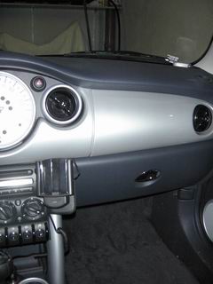

Hier ist das bild,habe das kabel was rechts noch rausschaut mit doppelseitigem klebeband in der riefe neben dem armaturenbrett festgeklebt...jetzt sieht man gar nix mehr ! Das einzige was noch besser sein könnte ist das stromkabel...aber da denke ich mir noch was aus !! Smile :)
ciao,chris
