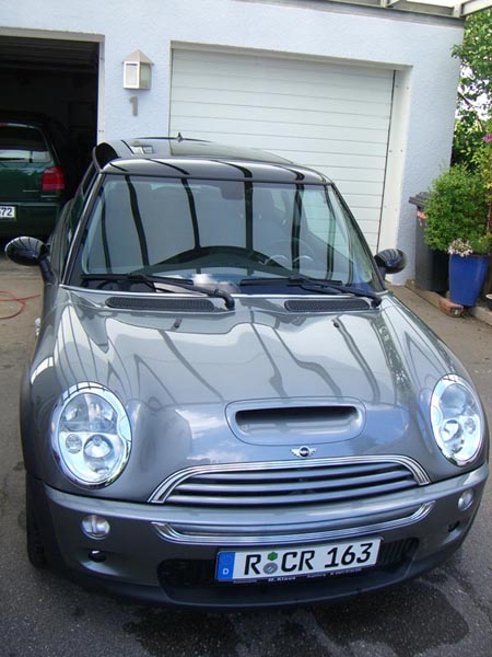

Meinen Kleinen in die Auffahrt gestellt, erstmal ordendlich einshampooniert und dann eben mal grob von außen gewaschen. Hierzu hab ich einfach ein stink normales Autoputzmittel von ATU genommen.
Danach kurz abgeldert - Fertig. Mehr in Tag2 Mr. Orange

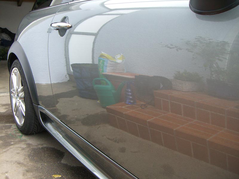

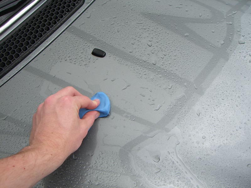

So heute dann gings an meine zweite Errungenschaft. Die "MagicClean" Reinigungsknete von Petzoldts. Diese war wiederum bei nem Set dabei. Es wird versprochen, dass es hiermit möglich ist sämtliche Ablagerungen die an einem Auto so entstehen (Teer, Baumharz, Insektenreste, Flugrost, etc...) problemlos entfernt werden können, ohne hierbei den Lack zu schädigen oder gar zu zerkratzen. Von dieser Knete habe ich mir irgendwie nicht so viel versprochen.
Zu Anwendung:
Das Auto zuvor waschen. Dann zu behandelnde Fläche mit Wasser/Seifenlauge besprühen. Dann die Knete einfach auf den Lack "legen" (drücken ist schon übertrieben) und einfach hin und her fahren.
So viel zu Praxis.

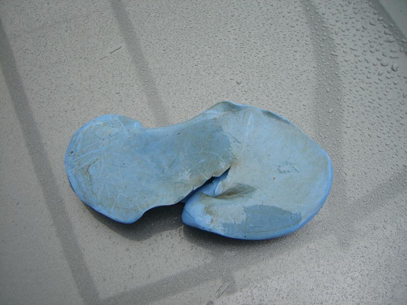

Doch dann kams! MagicClean ist ein echtes Erlebniss! Alles was versprochen wird wird komplett gehalten!!! Es ist spielend leicht anzuwenden, geht schnell und das Ergebniss ist perfekt!
Mein MINI hatte relativ viele solcher kleinen "Pickel". Also wenn man drüber gelangt hat, spürte man immer wieder so kleine Pünktchen.
Doch nach der Behandlun - SAUBA Yeah! .
Kann das Ding nur allen empfehlen! Möhcte man nicht glauben was das Ding noch so runter holt vom Lack (zur Infor meiner wird mind. alle 3 Wochen per Hand gewaschen)
Kleiner Tipp am Rande. Wenn sich auf der Oberfläche der Knete Dreck sammelt und sie sich verfärbt, soll man sie ordentlich durchkneten, bis sie wieder schön sauber ist. Wenn man bei der Behandlung warmes Wasser nimmt, fällt dies wesentlich leichter.

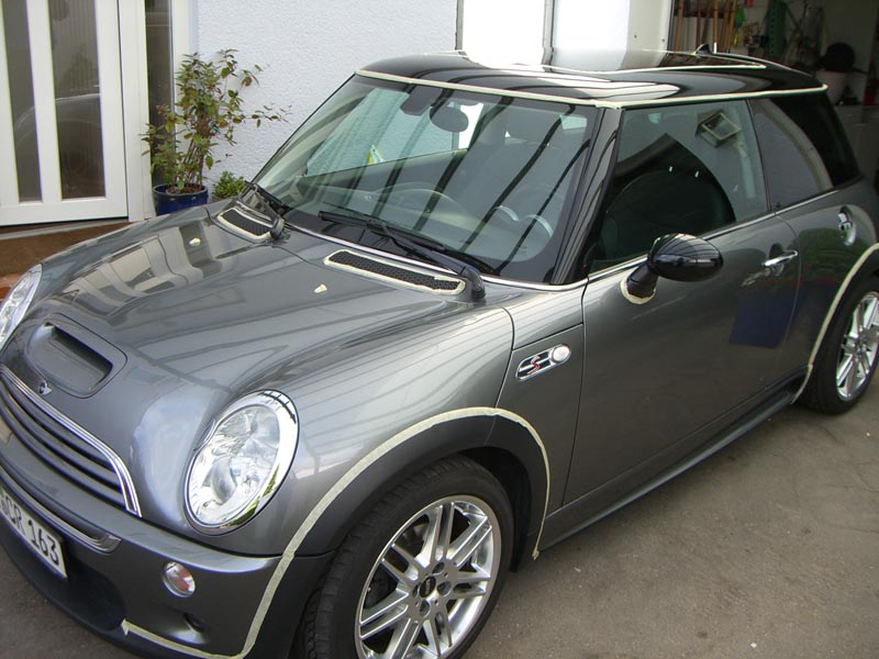

Deswegen wurde er zum Polieren und versiegeln vorbereitet. Hierzu habe ich problematische Plastikteile abgeklebt. Erfahrungsgemäß bilden sich immer hässliche weiße Verfärbungen, wenn man mit Politur oder Versiegelung auf die Plastikteile kommt. Und da ich vorhabe mehrere Schichten aufzutragen, denke ich war das sinnvoll..

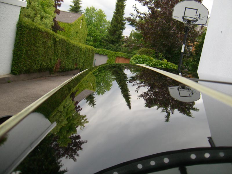

Heute hatte ich dann leider nicht mehr Zeit, als den Dachbereich zu polieren.
Die Füllpolitur von Petzoldts ist nich unbedingt die einfachste zum anwenden. Unmittelbar nach dem Bearbeiten des Lacks, muss sie auspoliert werden, weil man sie sonst nichtmehr wegbekommt. Deswegen ist man non-stop damit beschäfftigt den Schwamm gegen das Microfasertuch zu tauschen und umgekehrt. Größere Flächen als 40cmx40cm sind auf inmal nicht möglich, deswegen zieht es sich nochmals imensConfused .
Das Ergebsniss am Dach, hat mich nicht unbedgingt begeister. Der Lack fühlte sich zwar super weich an, jedoch die vielen feinen kratzer die das schwarze Dach überziehen sind nicht raus gegangen. Es ist besser als zuvor - OK. Doch von dieser "Füll"-Politur hätte ich mir mehr erwartet. Nichts desto Trotz ist das Ergebniss ok denke ich.
Trotzdem wird diese Politur nicht mein Freund He He
