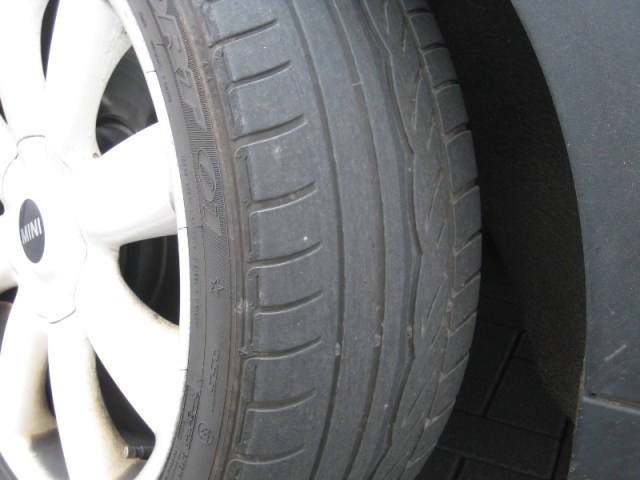

whazahhp schrieb:Ein Nachteil hat das Kit natürlich
km-Stand 5.500 km
Das kann ich überhaupt nicht nachvollziehen, ich habe meine Sommerreifen jetzt über 10.000 KM drauf, ich fahre wo es geht und solange es geht 240 km/h und habe mit den Reifen schon 30 Runden stramm gefahrene Nordschleife absolviert und die gehen noch (habe keine mm Angabe parat, aber vom Aussehen her halten die noch eine Weile).
