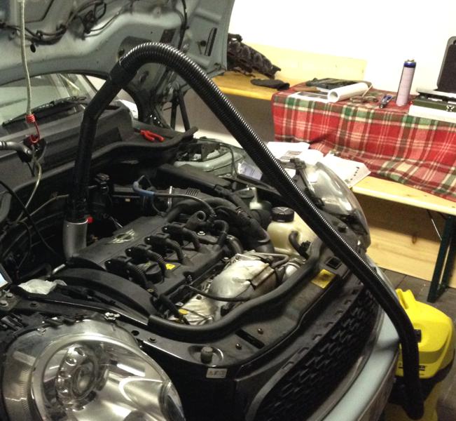

Flowy82 schrieb:Strahlen is besser Top chemisch geht auch aber die Suppe fließt wohin ?
Die Suppe verbrennt. Chemisch (BEDI) geht nicht alles weg, schon gar nicht wenn ordentlich Koks auf den Ventilen ist.
Ich habe für mein Strahlequipment zusammen ca. 200,- Euro ausgegeben. Original BMW/Mini Adapter sind im Einsatz aber es ist ein alternativer Kessel für das Strahlgut verwendet. Und dann sind Luftkompressor sowie Staubsauger nicht eingerechnet, da ohnehin vorhanden. Bisher zwei eigene Fahrzeuge damit gereinigt.

ich habe einen Kessel baugleich zu diesem (meiner war aber günstiger).
http://www.ebay.de/itm/Mobiles-Sandstrah...2319918719
Wichtig ist der Kugelhan am Schlauch. nur damit und einem Adapter passt und funktioniert das mit den Sonden von BMW zum Strahlen.
Einiger Nachteil: mit dem Original BMW Teil kann man am Handventil direkt zwischen Strahlen und Ausblasen umschalten.
Ich muss das in mehreren Arbeitsschritten und jedesmal die Strahlsonde herausziehen und die zum Blasen einführen und vice versa: Strahlen, Ausblasen,Strahlen, Ausblasen ...., mit Endo-Kamera gucken ob sauber und nochmal und dann im nächsten Einlasskanal.
