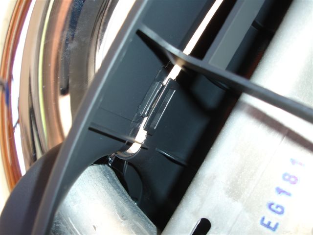

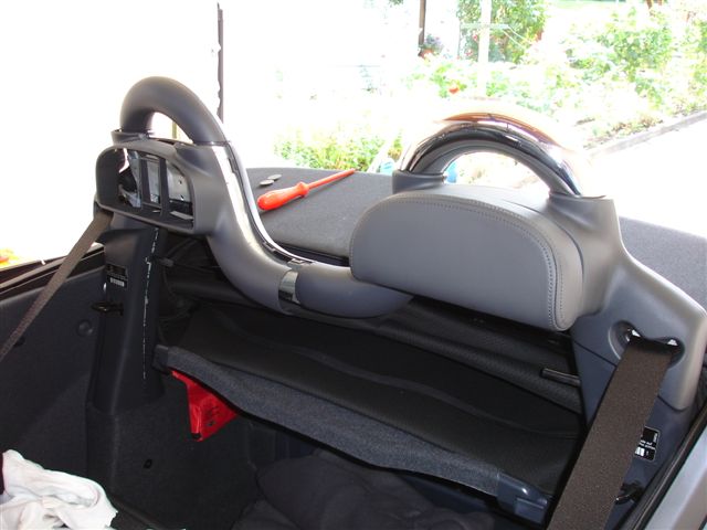

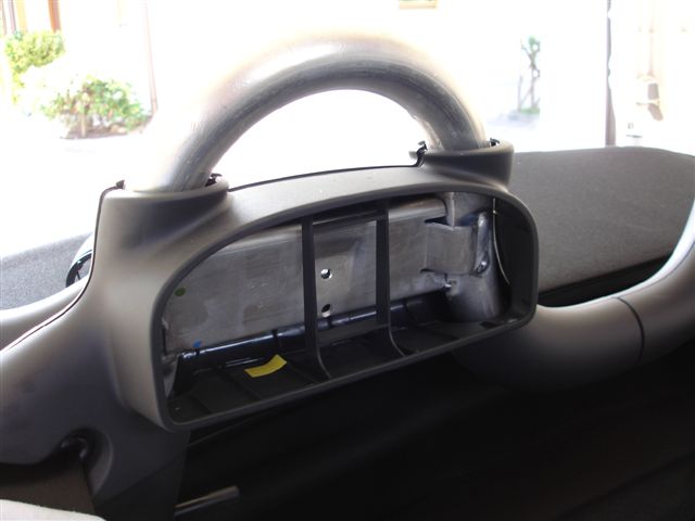

Aufwand, sagen wir ne halbe Stunde:
1) Rückseitig Plastikpin mittig im "Hinterteil der Kopstütze entfernen.
2) Die darunterliegende Schraube rechts und links rausdrehen. Vorne jeweils dabei Polster der Kopfstütze rausziehen.
3)Mit viel Liebe und einem mit Lappen umwickelten Schlitzschraubenzieher die Kunststoffverkleidung unterhalb der Halbbögen öffnen. Muss nicht komplett ab, nur am Übergang zur Chromverkleidung muss genug Luft sein um den Chrom nach oben raus zu bekommen.
4) Dann ähnlich die Chromhalbschalen auseinanderhebeln.
5) ACHTUNG: Alle vier Schalen sind verschieden. Auf vorne hinten etc. achten. Zusammenklipsen geht in wenigen Sekunden, doch wenn die Schalen vertauscht sind, geht das Spiel von neuem losAugenrollen

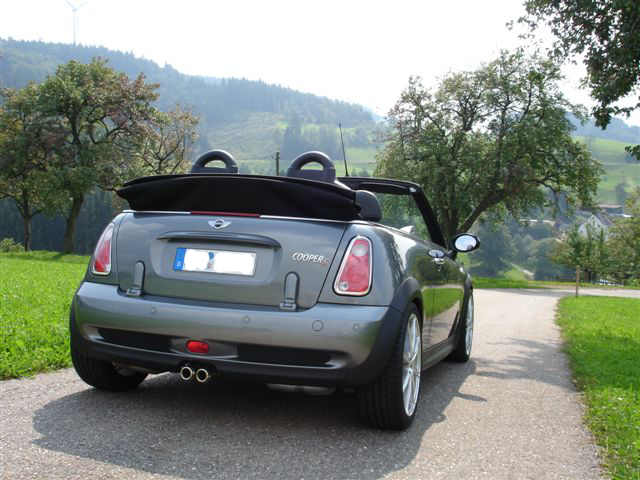

So bei mir ist dann seit heute der Chromkram auch weg Devil!
#36
@sven
sieht gut aus, ne?
Mr. Orange
[Bild: sigpic6.gif]

bigagsl schrieb:@sven
sieht gut aus, ne?
Ja Top sieht viel besser aus als der Chromkram. Sollte Serienmäßig so ausgeliefert werden!
