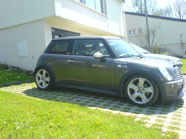

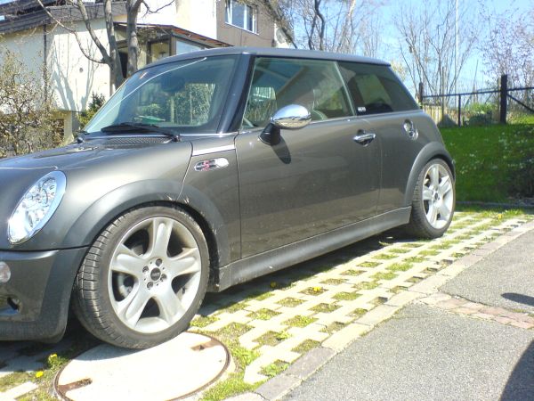

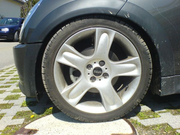

Also ich habe letzte Woche ein KW Variante 2 verbaut und seit dem habe ich meistens die Vibrationen. Wieviel er tiefer ist kann ich nicht genau abschätzen. Wir haben es versäumt vorher und nachher zu messen. Das Restgewindemass A beträgt an der VA 45 mm und an der HA 40 mm. Bei der VA bin ich auf dem Minimum, bei der HA 10 mm darüber.
Eigentlich passt mir der MINI so perfekt. Doch ein klein wenig werde ich wohl noch schrauben müssen und hoffe, dass die Vibrationen dann verschwinden.
