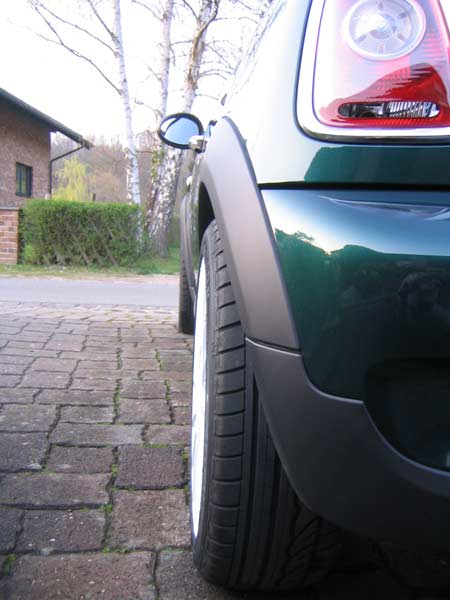

#40
mal zum Verdeutlichen wie weit die Felge (hier ne OZ Supterturismo WRC in 7x17 ET40) rauskommt.
[Bild: attachment.php?attachmentid=26509&stc=1&d=1176319563]
schließt doch recht bündig, oder?! Wink
