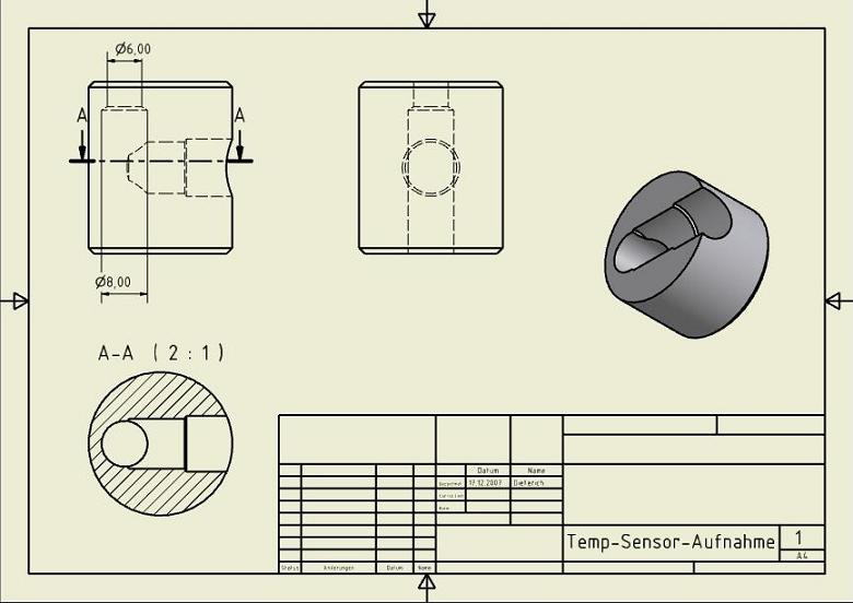

#38
...so hab ich mir den Zwischenadapter für den Sensor vorgestellt... aus Edelstahl damit man diesen in die Leitung einschweißen kann...

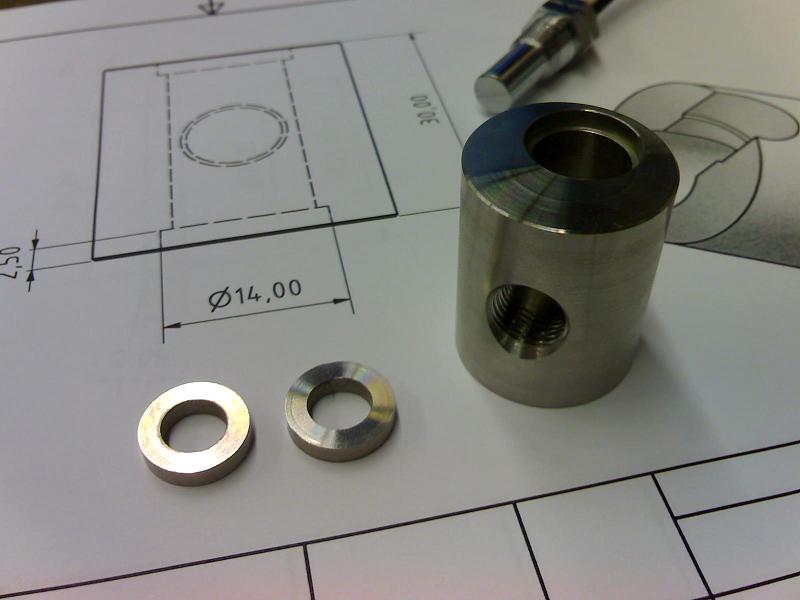

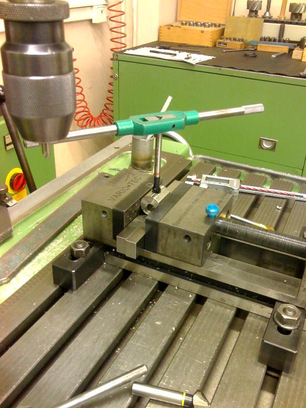

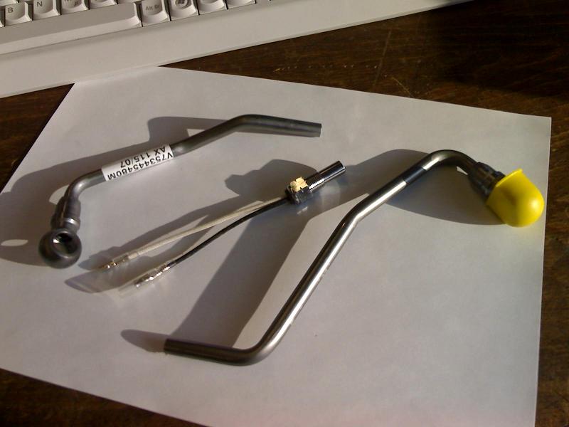

...und heute ging´s weiter...
1. ...durchtrennte Ölleitung mit Sensor...
2. ...beim NPT gewindeschneiden...
3. ...fertiger Adapter mit Einschweiß-Scheibchen...

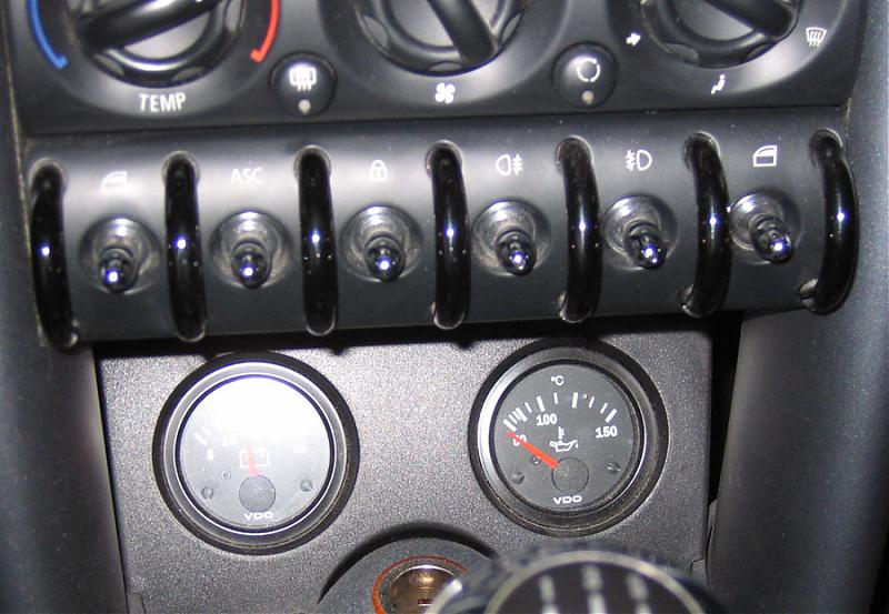

So,.... Das Thema mal wieder ansprechen,... Lol
Ich hatte in meinem alten MINI eine schöne Anzeige drin,...
Bekomme next week meinen R56 MCS und möchte da dann auch wieder wissen ab wann ich Gas geben darf,... Gibt es dazu schon etwas neues? Head Scratch
Hier ein Bild von der alten Anzeige, passte super!!
Gruß BIG-U
