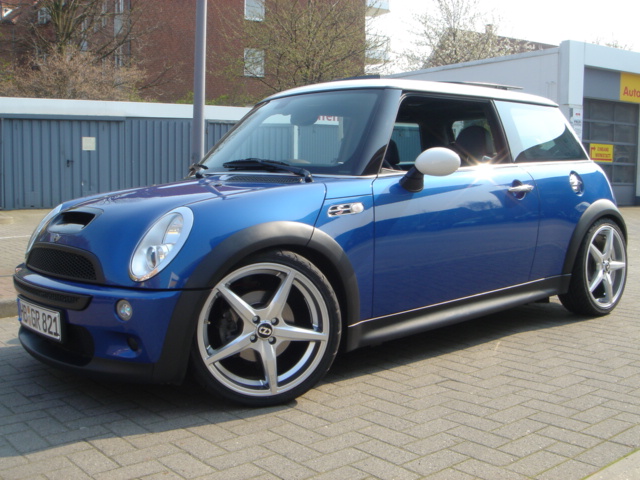

Scotty schrieb:Die OZ Canova ist in 7Jx18 für LK4/100 lieferbar und ohne Adapter zu verbauen. allerdings gibt es wohl nur ein Gutachten für den R50/53.
[Bild: attachment.php?attachmentid=26014&d=1175353933]
Thx @ noctua Wink
Eine andere alternative wäre die OZ Chrono HT, die gibt es auch in 7Jx18ET42 und ET38 mit Gutachten für den R56 auch in schwarz oder gold.
[Bild: croht4.jpg]
ein paar andere such ich dir noch raus Zwinkern
Scotty schrieb:Wie die Canova dem R56 passen weiss ich nicht.
Aber da die Canova nur 7 Zoll breit ist und mit einer 42er Einpresstiefe daher kommt, müssten sie ohne Schleifen und Nachbearbeiten passen, wenn man bedenkt, dass die originalen 18-Zöller mit ET48 ausgeliefert werden.
Ob die wohl auf ein R57 Works passt? Head Scratch
