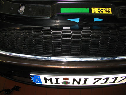

Hallo aus Berlin, ich denke Du meinst das Wabengitter vor dem Kühler - oder :frage:
Normal passt das Wabengitter nicht, aber mit etwas Geschick geht es doch.
Hier mal ein paar Fotos vom Cooper S, das S Wabengitter am Cooper und wo Du neue Befestigungslöcher bohren musst (siehe die blauen Pfeile). Außerdem steht das Cooper S GWabengitter etwas steiler, darum musst Du es etwa 12mm oben zum Befestigen andrücken.
Hier noch die Teilenummern:
1. Wabengitter 51 11 0 404 123 --- 28,92€
2. untere Chromleiste: 51 11 0 417 136 --- 20,83€
Also keine Bange, es passt Top

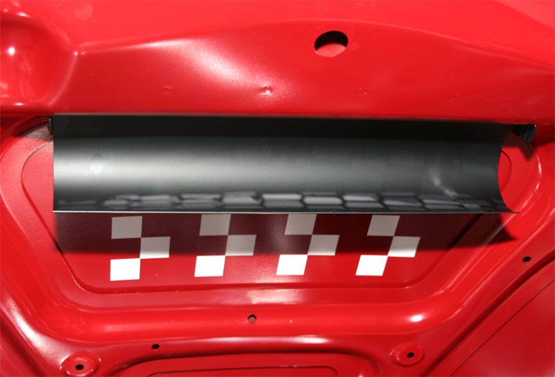

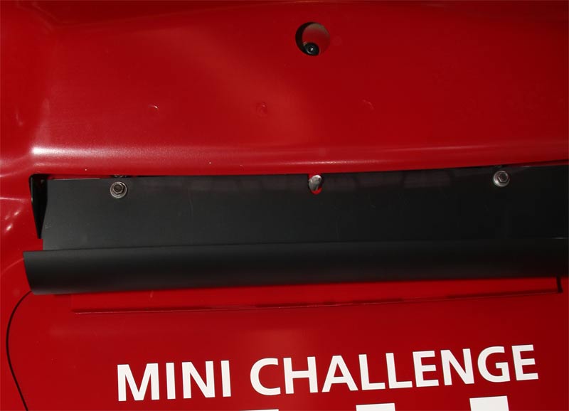

aber für die Hutze hätt ich was:
[Bild: attachment.php?attachmentid=34277&stc=1&d=1190663255]
[Bild: attachment.php?attachmentid=34278&stc=1&d=1190663255]

Prima Cremi! Hast du auch noch eines von der Seite? Und wie es aussieht ist die Hutze im Gegensatz zur aktuellen Serienhutze auch komplett offen.
Yeah!
#39
cremi schrieb:aber für die Hutze hätt ich was
Das sieht ja so aus, als ob es die zusätzliche "Hutzenluft" auch dorthin leiten würde wo sie gebraucht würde, nämlich grob in Richtung Kühler... Yeah!

PiEFi schrieb:Prima Cremi! Hast du auch noch eines von der Seite?
nee, leider nich Schulter zucken
geht aber einmal halbrund rum wenn ich das richtig gesehen habe
PiEFi schrieb:Und wie es aussieht ist die Hutze im Gegensatz zur aktuellen Serienhutze auch komplett offen.
jipp Nicken
hab da noch ein Foto von vorne, die is komplett offen.
Baraka schrieb:Das sieht ja so aus, als ob es die zusätzliche "Hutzenluft" auch dorthin leiten würde wo sie gebraucht würde, nämlich grob in Richtung Kühler...
nee, eher Richtung Lader Wink
