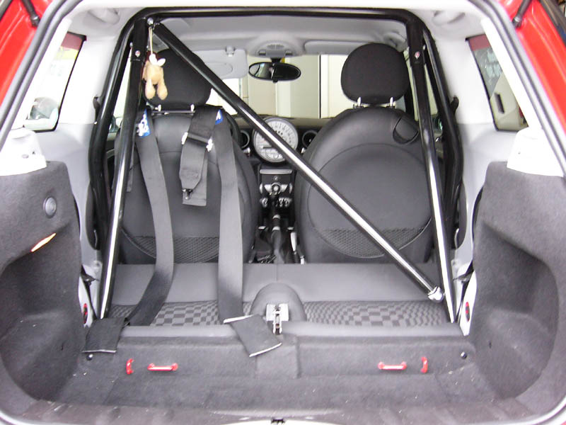

Hat von Euch schon mal die Gurtschlösser hinten ausgebaut?
Wenn ich die beiden Stecker hinten abziehe kommt eine Fehlermeldung wegen Rückhaltesystemen defekt...
Kann man das Ausprogrammieren? Also nicht den Fehler, sondern dessen Ursprung.
Wozu sind die Kabel eigentlich, Gurtstraffer hat der Mini hinten doch nicht?
Außerdem ist da hinten noch so eine schwarze flache Platte auch mit Kabel dran, was hat es damit auf sich?
