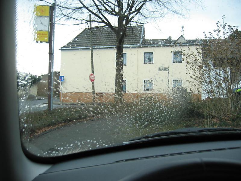

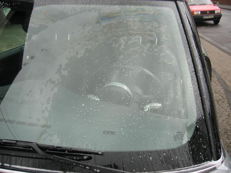

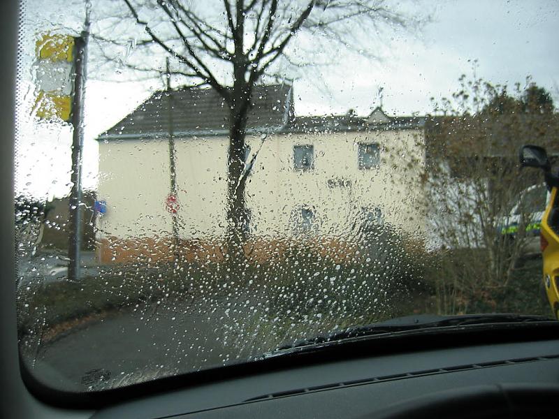

So, die Bilder kommen einen Tag später. Pfeifen
Aber der Philipp (3 Jahre) fordert halt den Papa am Wochenende wenn er nicht arbeiten muss.
Die Düsen sind unterschiedlich. Es gibt eine für rechts und eine für links. Wegen des Sprühwinkels sollte die für links vorgesehene Düse auf der rechten Seite einbauen und dementsprechend die andere auch.
Beim Test in der 4ma auf der rechten Seite sprüht sie mehr in die mitte. Bei meinem hier Test hier zu Hause habe ich sie auf der linken Seite eingebaut. Durch den sehr kurzen Schlauch ist sie aber nach links verdreht (siehe Bild). Werde sie also mir längeren Schläuchen auf der rechten seite montieren.
Morgen geht es also weiter.
Gruss dirk Beam Me Up Scotty!

vielen dank für die bilder Anbeten wenn ich das richtig sehe, müssten die düsen sowohl in einem steileren winkel als auch ein wenig weiter in die mitte spritzen. wie sieht es denn mit der passgenauigkeit aus? rasten die düsen ein oder sitzen diese mehr oder weniger locker in den ausparungen?
#34
Wie bereits geschrieben muss die linke Düse rechts und die rechte Düse links montiert werden. Dann spritzen sie auch einiges mehr in die mitte.
Am Winkel bin ich noch am arbeiten.
Auf den Bildern ist die linke auch auf der linken Seite montiert weil es rechts mit der Schlauchlänge nicht geklappt hat. Der ist abgeknickt und es kam gar nichts raus.
