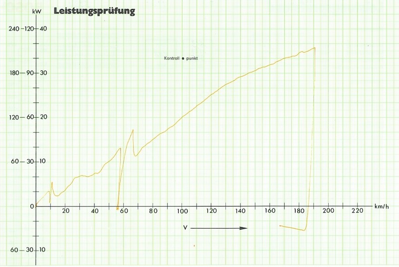

So, ich habe meine Leistung des Mini's testen lassen.
Es ist wirklich so das mein Mini doch ( fast ) seine ganze Leistung erreicht
Das freut mich schon mal, aber trotzdem stellt sich die frage warum er nur 205 Km/h läuft. Leistung ist auf alle fälle da bloß warum will er seine 218 km/h nicht rennen.
Der Herr der den Test durchgeführt hat, meinte zur mir das er schon viele Mini's gehabt hat mit 163 PS die locker ihre 165PS geschaft haben. Meiner würde ein bißchen zu schwach sein.???

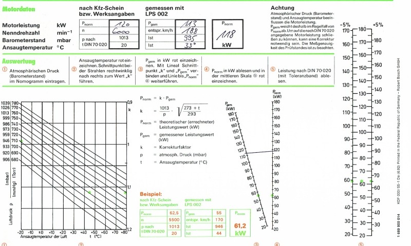

also so wie ich das sehe ( diagramm )wurde gemessen:
108kw + ~16kw verlustleistung ( die kuve die nach unten geht ) = 124kw ( 169ps )
und das is bei ner außen Temperatur von 33°C durchaus en guter/realistischer wert.
woher er allerdings jetzt die 118kw nimmt is mir en rätsel ( außer er hat nur die 108Kw genommen und hat die nach din korrigiert... da könnten 118 bei rauskommen... aber dan hätte er die verlustleistung komplett ignoriert )
der din wert bezieht sich normalerweise auf die Leistung bei 20°C und *nachdenk* irgend en genormten luftdruck ( und wird dementsprechend korrigiert ) allerdings seh ich den auf dem zettel garnicht ( oder sind das alles schon korrigierte werte )
alles in allem: deiner scheint eher nach oben zu streuen als nach unten
2mD schrieb:der din wert bezieht sich normalerweise auf die Leistung bei 20°C und *nachdenk* irgend en genormten luftdruck ( und wird dementsprechend korrigiert ) allerdings seh ich den auf dem zettel garnicht ( oder sind das alles schon korrigierte werte )
guckst Du oben... mit 995mbar statt 1013 leichter Unterdruck... Werte wurden also berücksichtigt...
