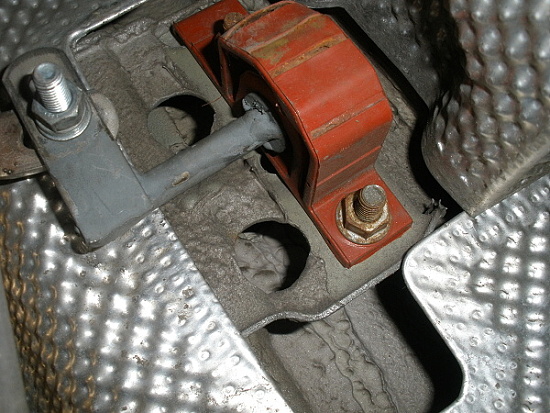

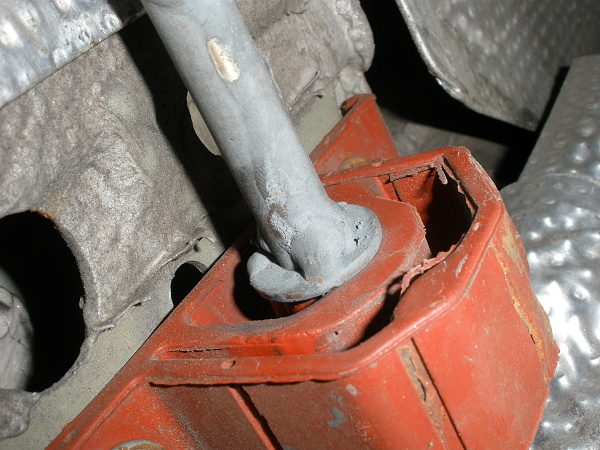

Die Anlage hängt ziemlich hoch ( man sieht die Schalldämpfer kaum von hinten was für mein Befinden auch optisch schöner ist ), deshalb solltest du die die Kante innen im Heckausschnitt wegschneiden da sie sich durch Hitze verformen kann. An die Auspuffhalterungen innen kann man noch U-Scheiben anschweißen, da die Anlage sonst seitlich wandern kann und evtl. seiltlich anschlägt. Die Sache mit den Halterungen hab ich bei FOX angesprochen, aber der Meister meinte das die äuseren Halterungen auf zug sind und dadurch kaum Bewegung drin währe, was ich aber nich so bestätigen kann, da ist durchaus Bewegung drinne. Na ja ist nich aufwendig aber es lohnt sich Top.

#36
Ja von denn Halterungen.

Hi,
ich hab mein Auto gerade erst aus der Werkstatt geholt, deshalb konnte ich jetzt erst Fotos machen.
Ich hab erstmal welche von den Halterungen gemacht, vom Ausschnitt find ich keine richtige Position zu knipsen, man sieht´s einfach nicht so richtig. Es kommt evtl. auch auf die Endrohrvariante an, wegen Der Strahlungswärme hat sich die Innere Kante über den Endrohren verformt, deshalb sind die weggeschnitten, instabil wird da nicht´s. Für die Halterungen hab ich U-Scheiben fur M8 in A2 genommen und einfach einen Schweißpunkt dran, vorher natürlich markieren Zwinkern.
MfG
#39
Hei supi, jetzt kann ich auch nachvollziehen was du gemeint hast.
