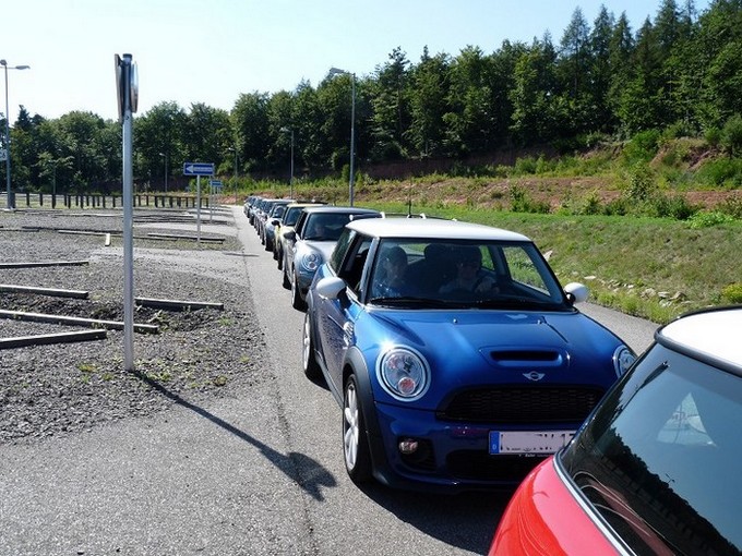

P.S. Hier noch der Vgl von dem Bild welches du gepostet hast (Cooper mit Cooper S Aerofront):
[Bild: attachment.php?attachmentid=68425&d=1284028015]
Und hier Rams Cooper mit Cooper Aerofront:
[Bild: k_img_3444.jpg]
Und nun betrachte dir mal die Aufnahme für den oberen Lufteinlass, das dürfte schon reichen Pfeifen
