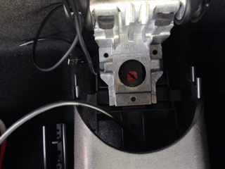

Hallo, bin gerade dabei nach dieser Ableitung die Armlehne(Serienlehne) zu montieren. Ist es richtig, dass die Alugussaufnahme nur an einem Punkt (ehemaliger und neue hinterer Becherhalter Befestigungspunkt) befestigt wird? Da sind ja mehrere Löcher im Aluguss.

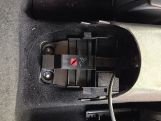

Hier mal zwei Bilder.
Um an weitere Verschraubungspunkte zu kommen, müsste ich dieses Kunststoffteil abschrauben, in das die ganze Abdeckung geknipst wird.

Das Schwarze Plastikteil mit der roten Spreizniete bräuchtest du neu.. Bei Fahrzeugen mit mittelarnlehne sind da noch extra befestigungspunkte..

Teil 11 und 12 bräuchtest du vermutlich noch..
http://www.realoem.com/bmw/showparts.do?...fg=95&hl=8

#37
Mist. Und nun ist Wochenende beim freundlichenSad.
Hat jemand die (richtige) teilenummer?
#38
Und ggf. Auch die spreizmuttern bzw die Schrauben je nach dem ob die bei dir schon mit bei sind..

51169185223 Halterung
51472754964 Füllstück
Die beiden Teile dürften so bei um die 25€ liegen
07130657024 Spreizmutter
07146959826 Schraube für Spreizmutter
Die Spreizmuttern und Schrauben bräuchtest du je 3x falls du die noch nicht hast. Damit wird die Lehne an der Halterung im Mitteltunnel fest gemacht.
Weitere Teilenummern siehst du auch über den Link den ich gepostet hab.

So. Mission zu 95% abgeschossen. Mir ist da ne Schraube verloren gegangen. Immer wieder faszinierend wieviel Platz im Mini-Fußraum sein kannWink.
Aber dieses Füllstück braucht kein Mensch. Das bekommt der Teilemensch zurück.
