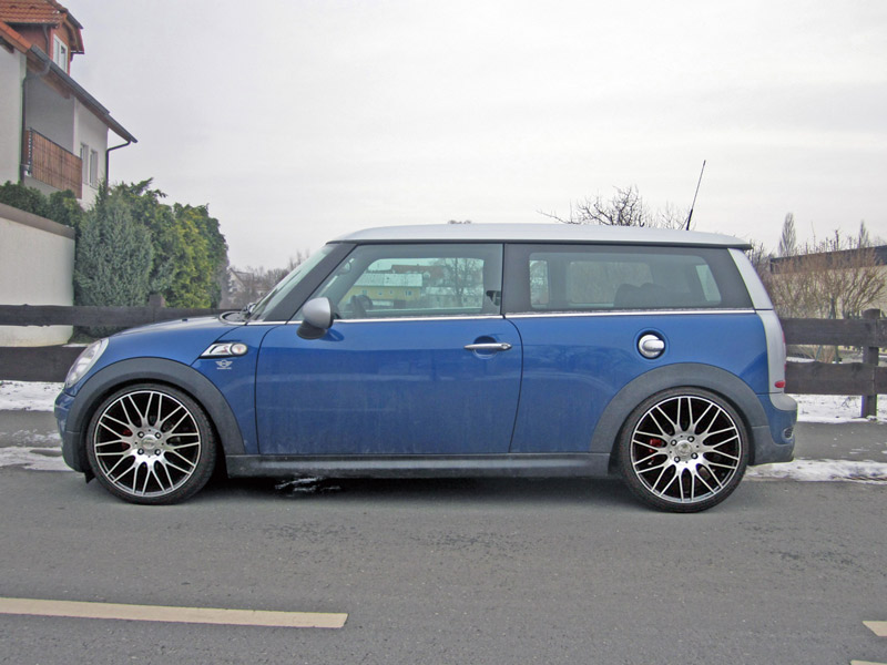

Alphaschnitzel schrieb:Ich weiß, es ist nur ein Fake. Aber was haltet ihr davon??
die Felgen schauen Cool aus aber das Bild passt nicht , vorne und hinten passen die Felgen nicht wirklich.
#33
ramski schrieb:die Felgen schauen Cool aus aber das Bild passt nicht , vorne und hinten passen die Felgen nicht wirklich.
gut, bin jetzt auch nicht gerade der Profi für so etwas Lamer PC
Aber soll ja eher als Anhaltspunkt dienen. Gibt halt noch kein Bild mit diesen Felgen auf einem Mini. (Außer in schwarz)
Deshalb, selbst ist der Mann SchubbernAnbeten

Werde in den nächsten Tagen wohl zuschlagen. Nochmal ein Bild mit der Tieferlegung.
