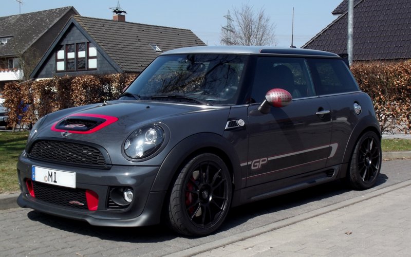

@minti
Ist das dein GP auf dem Bild mit den Ultras?
Grüße
Dima
Beiträge: 11.171
Themen: 48
Gefällt mir erhalten: 164 in 153 Beiträgen
Gefällt mir gegeben: 40
Registriert seit: 25.03.2005
Wohnort: Norderstedt
fast dima schrieb:@minti
Grüße
Dima
ja
