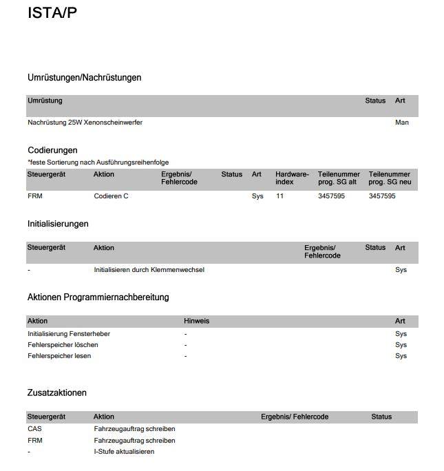

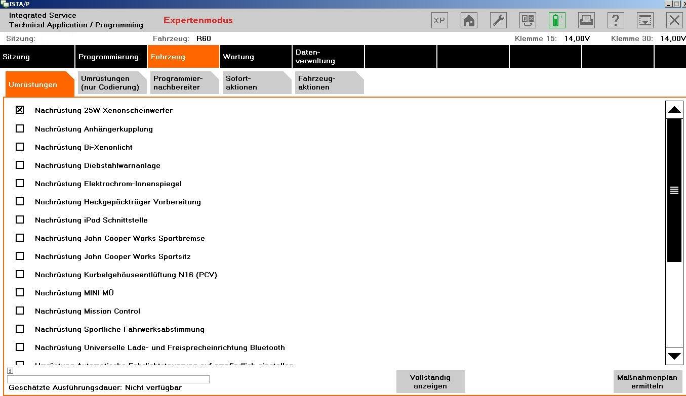

Den genauen Vergleich kann ich im Laufe der Woche liefern. Werde alle Werte aus dem FRM Steuergerät vorher nachher vergleichen.
Werde es nicht wie sonst manuell durchführen, sondern die Nachrüstung per ISTA-P probieren. Dann kann man die Arbeitsweise mit dem geänderten FA auch nachvollziehen.
Laut Maßnahmeplan wird es aber exakt so durchgeführt. Die Frage ist nur ob die Ausstattung 522 hinzugefügt wird oder eine originale Nachrüstung per + im FA auftaucht.
Ansonsten dürfte bei BMW noch das Steuergerät aktualisiert werden. In meinem Fall ist jedoch die I-Stufe bereits auf dem letzten Stand.

Der FA wird nur um die Nachrüstung erweitert, nicht eine neue SA.
[Bild: sig5su1u.jpg]
#34
Der FA wird um das Wort "X25W" erweitert. Mit der Codierung vom FRM und CAS werden alle Codierungen gesetzt.
