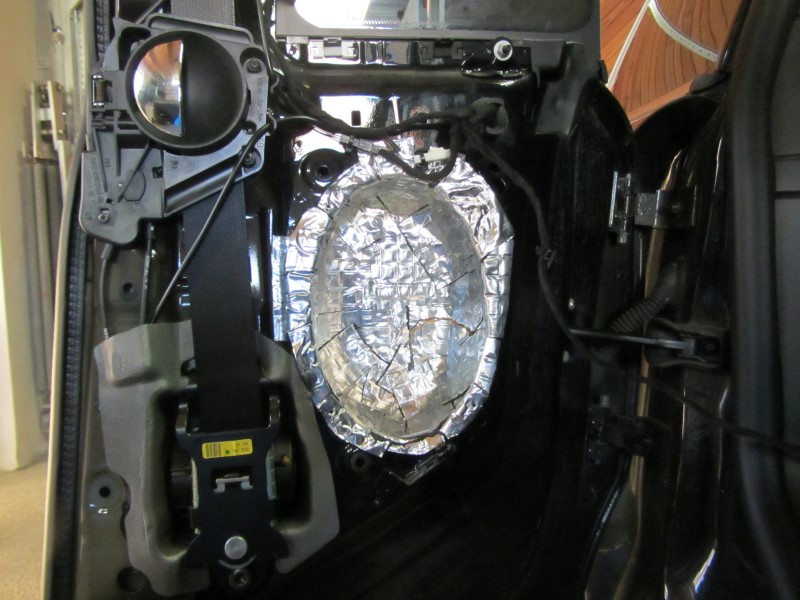

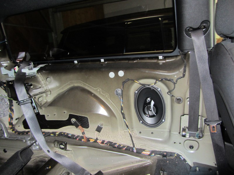

Hallo Kollegen,
habe jetzt die Splitdoor Verkleidung ab, aber auf der linken Seite die Verkleidung, krieg ich nicht ab.
Echt kein Plan, hat eine schon die hinteren Lautsprecher im Clubman getauscht ?
AnbetenAnbetenAnbeten
Grüße,
Hans
#33
EEEEErledigt...!!!!!Yeah!Yeah!Yeah!
habe so zeimlich alles hinten abmontieren müssen.
Das Ding ist drin !!!
Lasse noch die Verkleidung ab, da bei Gelegenheit gleich der Dellendoktor ran kann.
Fazit: einfach nur Geil !!!
um komplet die Sache abzurunden fehlt nur der Subwoofer Aktiv im Kofferraum.
stelle als nächstes die Anleitung rein.
Grüße und schönes WE !
Hans

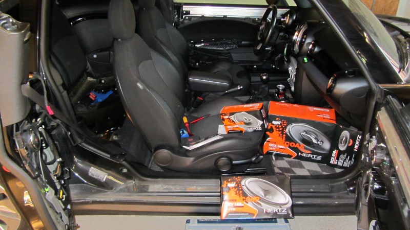

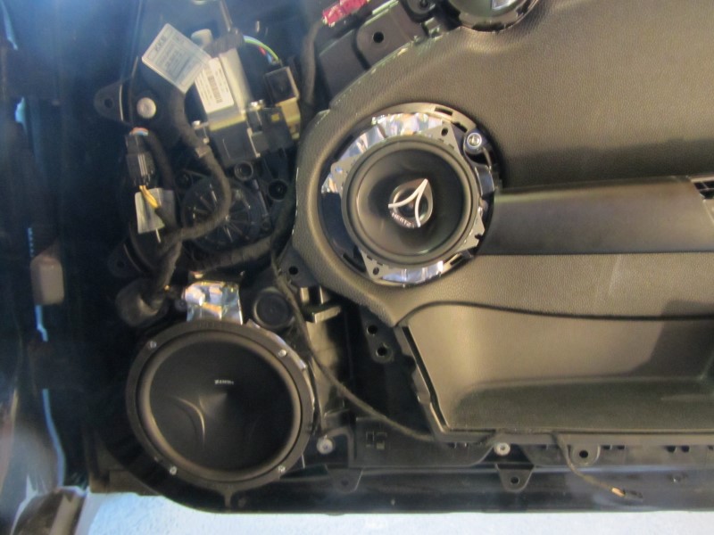

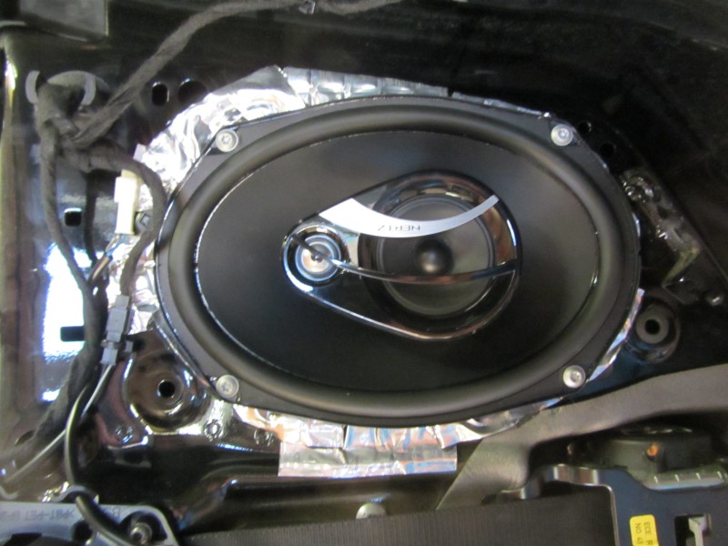

Servus,
ich hatte den Swap gemacht...jetzt habe ich :
Vorne : Hertz ECX 100.5 und EV 165 L
Hinten : Hertz DCX 690
Grüße,
Hans
#38
Ich würde den Swap mal Rückgängig machen. Grund: Du hast nun einen sehr Bassstarken Tieftöner in der Tür vorne. Dein 6x9 Lautsprecher hat zwar immer noch mehr Membranfläche, aber deutlich weniger Hub. Was bei dir noch eine Alternative sein könnte, die 6x9 durch ebenfalls die Hertz EV 165L.5mit Adapterplatte zu ersetzten. Aber das wirst du sehen wenn du den Swap wieder Rückgänig machst. Von aktiv Subwoofern halte ich nur sehr wenig. Da hättest lieber das Geld in die Rainbow Germanium Lautsprecher investiert. Aber nun mach erst mal den Swap Rückgänig.
Viele Grüße
Andreas
  • DTH 76mm Downpipe aus V4A mit 200 Zeller HJS HD Kat und ECE Zulassung
  • DTH 76mm Klappenauspuffanlage aus V4A mit Capristo Abgasklappe und ECE Steuerung
Soundfile: https://www.youtube.com/watch?v=FsAGj7jqGNY
#39
Hi Andreas,
bald werde ich mit verbundenen Augen Swapen könnenLol
Fazit :
Im original Zustand : ja, Vorne kommt ein kleines Tick besser, gleichzeitig gehen die hinteren sehr stark verloren.
Swap: Vorne ein kleines Tick schlechter, dafür gehen die hinteren wie Hölle ! Bass Mitte und Hochton ! somit ein sehr schönes volles beinahe Surround Ton, ich stehe drauf..höre zu Hause ja auch gern die Musik in 5.1 an.
Vielleicht spielt da Hohlraum Volumen von der Karosse eine Rolle, Fakt ist : so bleibt es + später Sub im Kofferaum.
zu Hertz..habe 180€ für alles bezahlt, momentan Preissturz.
Rainbow ist mir sympatischer vielleicht auch besser aber auch 120€ teuerer..Alpine ist momentan nicht unter 350€+50€ für die A Säulen Abdeckungen nicht zu kriegen.
Deswegen Hertz + Swap Sonne
Grüße,
Hans
#40
Hallo Hans,
dann ist doch perfekt wenn du hinten auch Mittel und Hochton willst. Ich selber und alle Klangfuzzis sind da gar kein Freund von, weil so keine Bühne zustande kommt. Wenn es so nun bei dir so bleibt, dann das Signal hinten abnehmen, da auf diesem der Frequenzgang tiefer geht. Sprich mehr Bass.
Viele Grüße
Andreas
