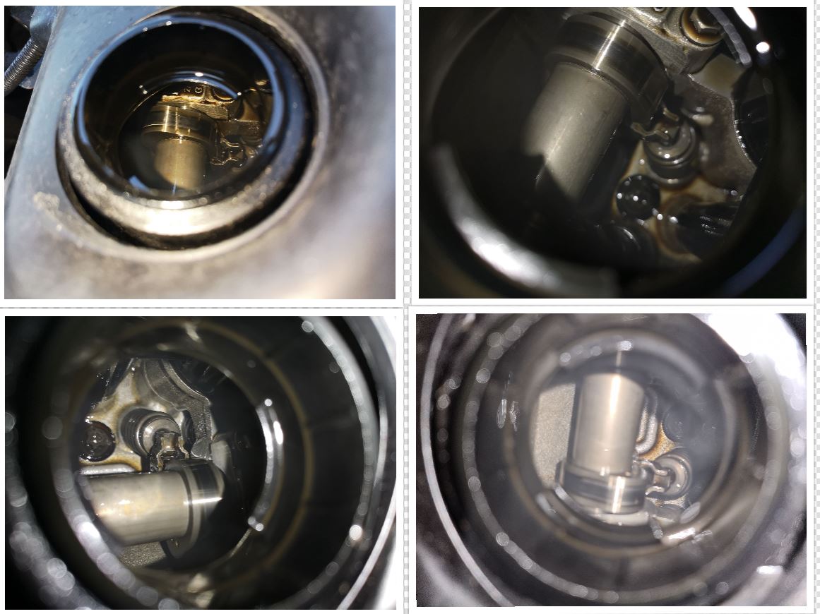

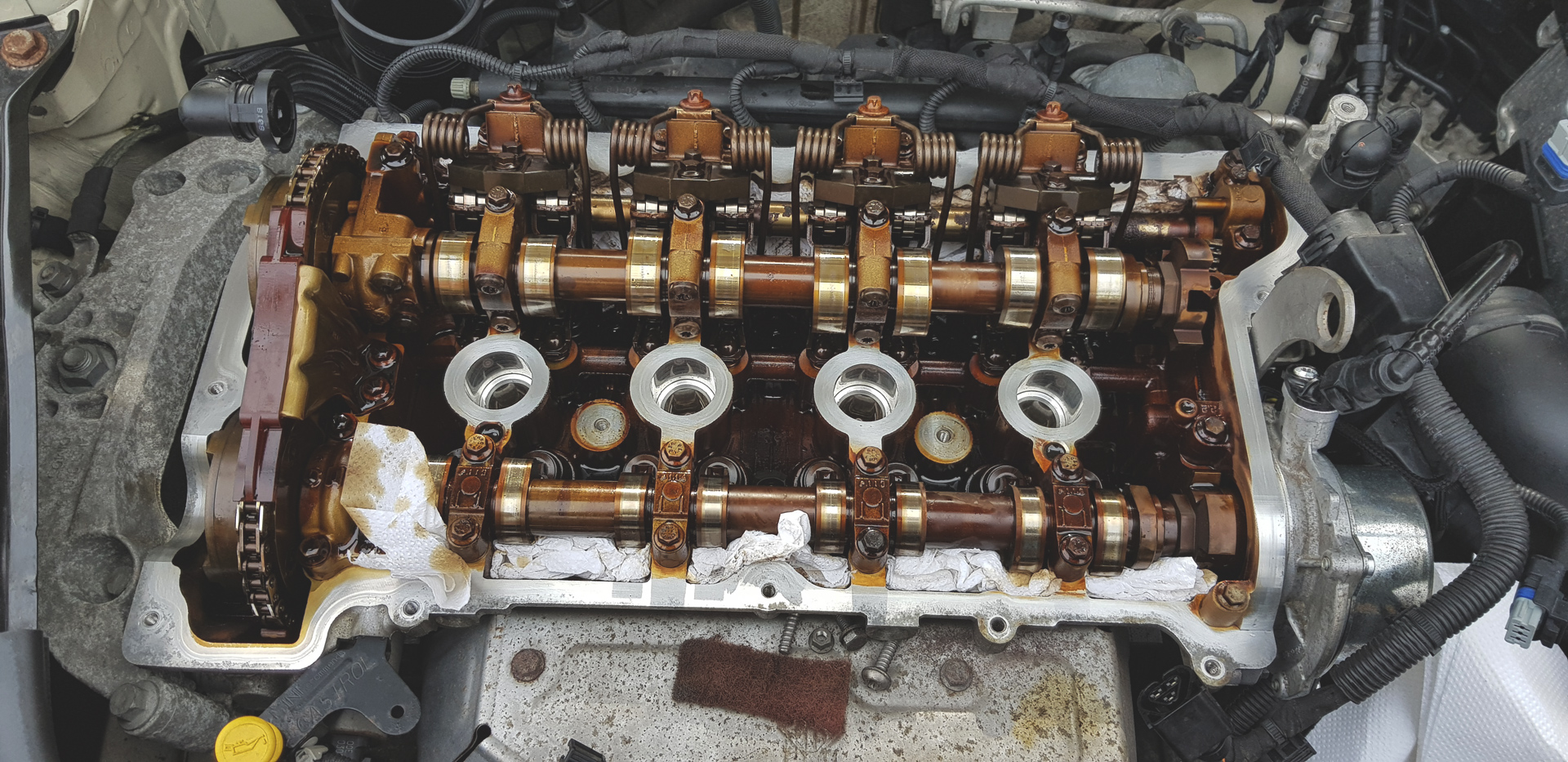

 Eine Collage:
  • links oben: so habe ich meinen Mini vor 1.5 Jahren gekauft. Da war noch irgendein anderes Öl drin. Das flog gleich raus und seit dem nur Gulf Competition.
  • rechts oben: das war nach 1 Jahr Gulf Competition Einsatz (zuerst 10W-40, dann 10W40/15W-50 Mischung), vor der ersten Polytron MTC Zugabe
  • links unten: das war nach den ersten 500km mit MTC Additiv zum spülen vor dem Ölwechsel
  • rechts unten: das war nach 1000km Polytron MTC Additiv
Ich denke, ein Trend ist erkennbar. Das Gulf Competition mit Ester hat schon was gebracht, aber das MTC noch etwas darüber hinaus gereinigt.
Merci + Gruss
Ronald

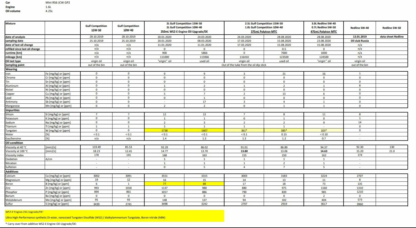

Das Öl habe ich jetzt drin.
- 0.7L Redline 5W-50
- 3.0L Redline 5W-40
- 475mL Polytron MTC Additiv
Merci + Gruss
Ronald

Danke für die Fotos!
Ja, man sieht schon eine gute Steigerung.
Die Ausgangslage ist vergleichsweise noch ok.
Hatte den Ventildeckel anfangs demontiert. U.a. um später auch vergleichen zu können.
Hat vor dem Ölwechsel eine Spülung bekommen.
Warte noch bis zum nächsten Ölwechsel und werde dann auch nochmal den Ventildeckel unternehmen.
Der Motor hatte massive Ölkohleablagerungen.

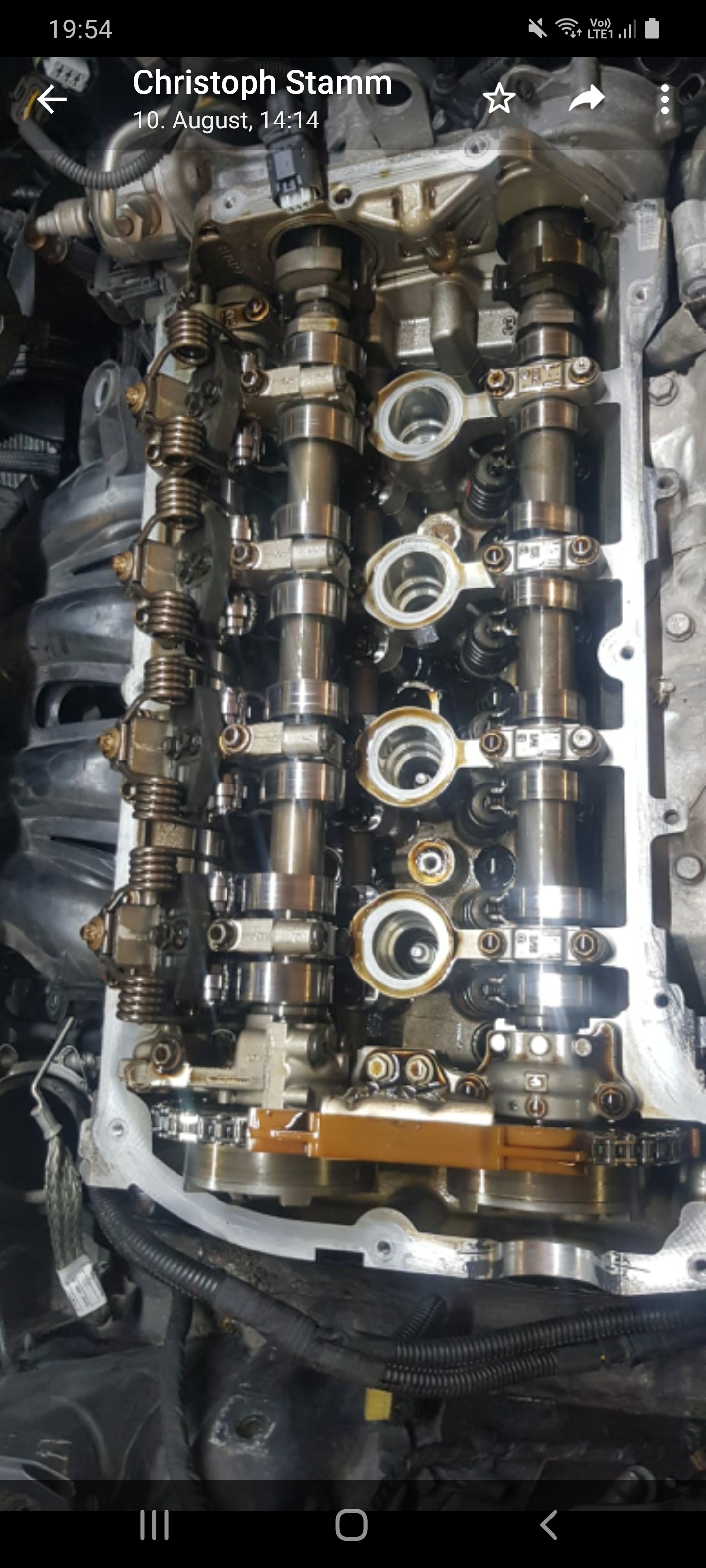

Ja richtig verharzt war es nicht. Wäre interessant, was bei einen ganz schlimmen Motor mit hoher Laufleistung mit LL-Plörre und LL-Intervallen aussieht, wie z.B. dem hier. Und der hat noch nicht mal eine grosse Laufleistung. Keine Ahnung, wie man das hinbekommt.
(06.03.2019, 17:31)Charl1968 schrieb:
Meine sieht auch nicht so toll aus bei 51tkm.
Merci + Gruss
Ronald

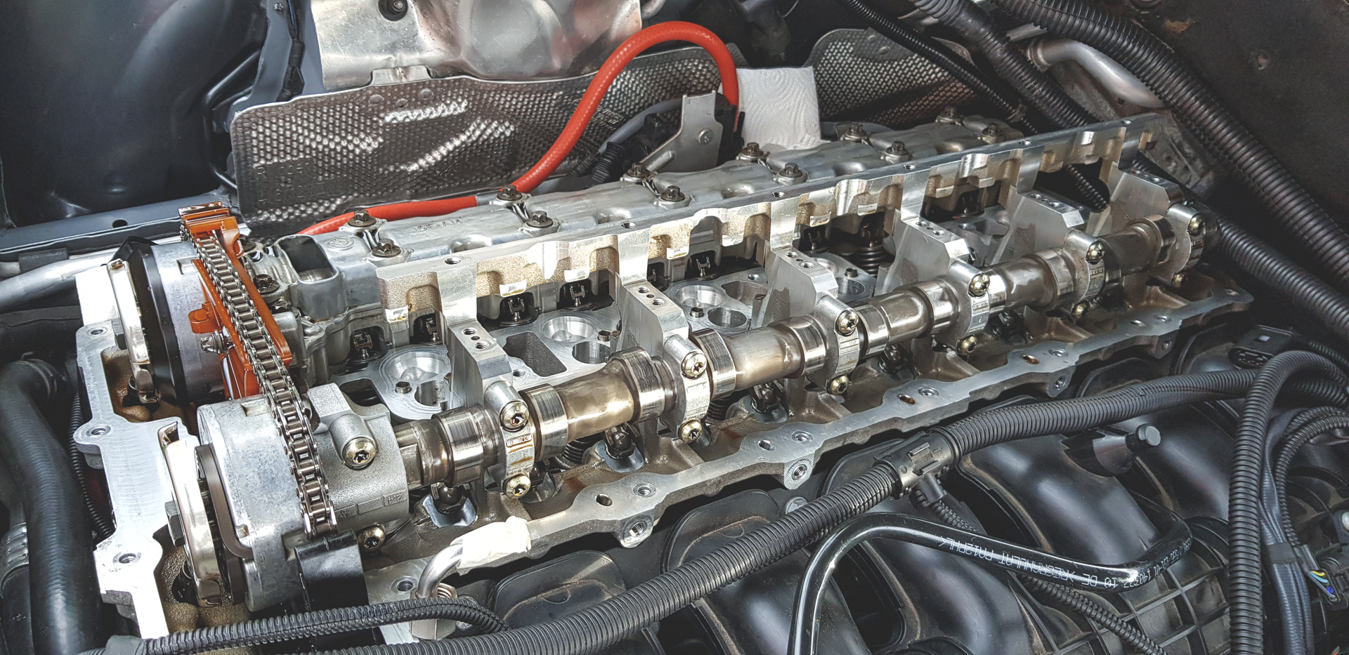

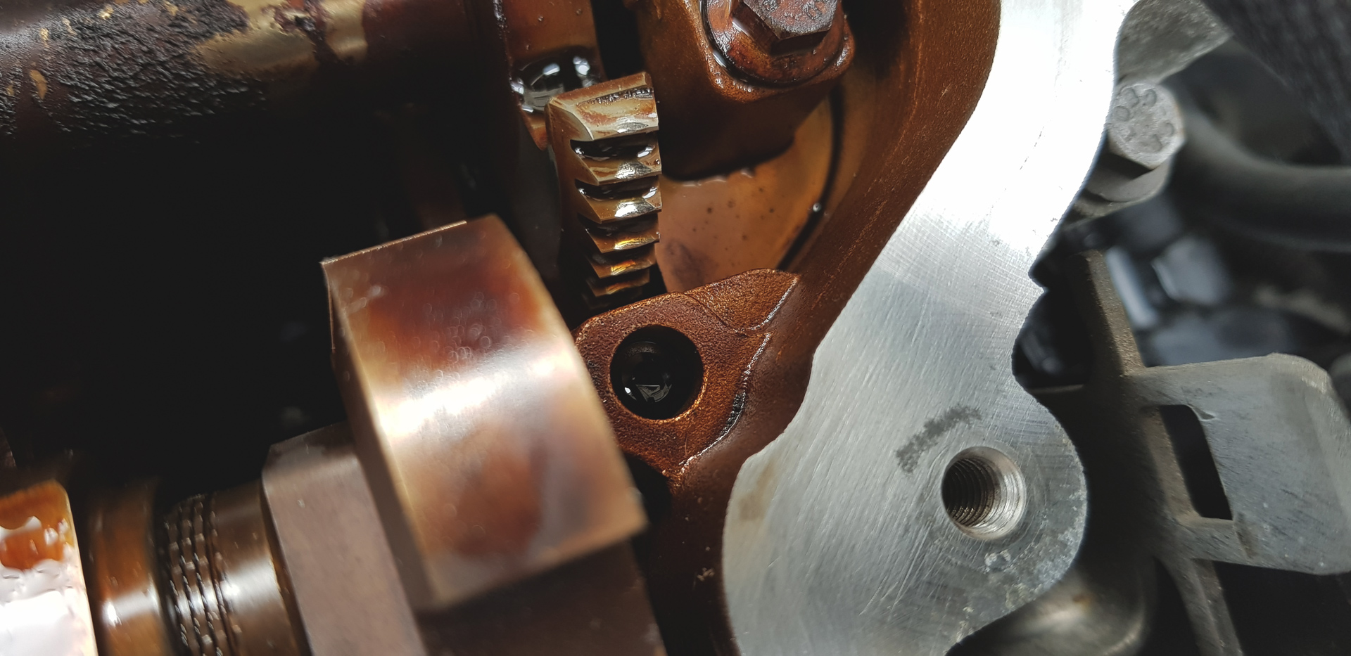

Um mal zu verdeutlichen was ich mit meinen Beiträgen meinte.
Kurz nach dem Kauf, mit +/- 90.000km.
Durchgehend bei BMW/Mini gewartet. < Das ist beim Gebrauchtwagenkauf kein Gütesiegel mehr.
Wie hart Ölkohle ist, sieht man an der Verzahnung der Exzenterwelle. Ich möchte nicht wissen wie die Lagerstellen und Kolbenringe aussehen.
Dagegen einmal mein N55 mit knapp 95.000km auf der Uhr. Der hat ab 25.000km, alle 10.000km nur Vollsynthetik gesehen.
Der Mini hat Anfang des Jahres eine Ölspülung und frisches Vollsynthetik bekommen.
Nächstes Jahr, wenn es nochmal frisches Öl gibt, kommt der Ventildeckel nochmal runter und ich schaue mal wie sich das Bild verändert hat.
Die Vorschäden wird es leider nicht beseitigen können.

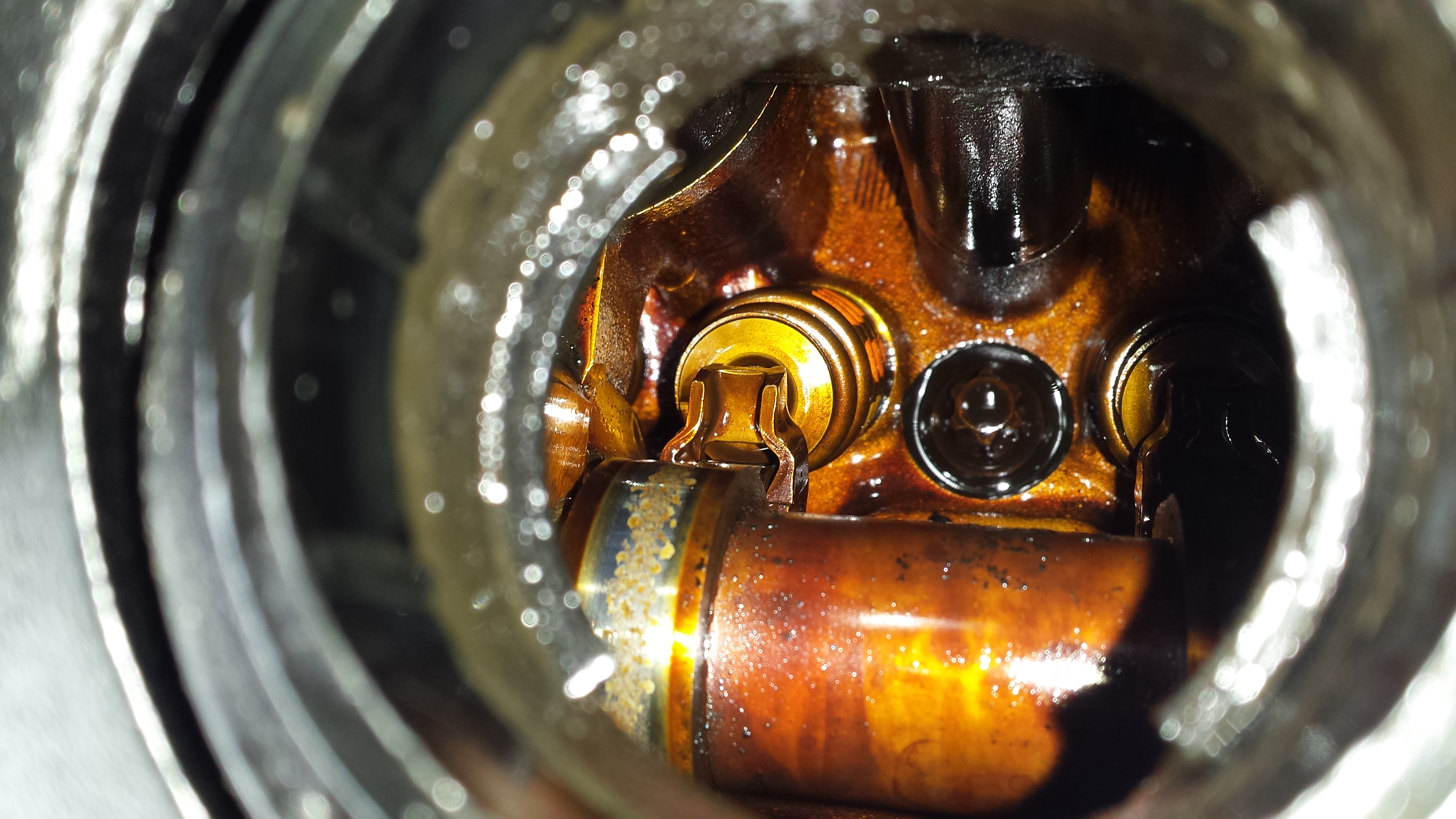

So sieht mein N18 Motor aus. Bis 90'000km bei Mini Scheckheftgepflegt. Dann habe ich ihn gekauft und seit dem hat der nie wieder eine Mini Garage gesehen und nur noch Öle auf Esterbasis. Getriebeöl wird Jährlich gewechselt und Motoröl halbjährlich. Ich bin zufrieden. Jetzt hat er 125000km.
Merci + Gruss
Ronald
