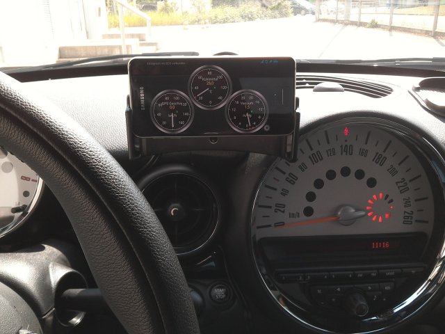

Hi,
die Kühlmitteltemp. kannst Du dir z.B. mit nem Bluetooth OBD2 Dongle und nem Handy anzeigen lassen.
http://www.mini2.info/gallery/files/3/4/...648_kl.jpg
Ich warte immer die ersten 15 km ab, bevor ich die volle Leistung abrufe.
Wen er warm ist, Sprotbutton, denn im Sportmodus wird die Kühlmitteltemp. auf ca. 80 °C gehalten!
Übrigens sollte meiner als 2. Fahrzeug auch nur 5 - 8 TKM pro Jahr laufen; im ersten Jahr wurden 17 TKM daraus.
Grüße
Claus

CDL schrieb:Hi,
Grüße
Claus
Hallo Claus,
welche App ist das?
Welcher OBD Stecker, gerne mit Link.
Würde am JCW gern Öltemperatur und Ladedruck anzeigen lassen... geht das?
Kann das auf dem Bild am Handy leider nicht ordentlich erkennen.
Grüße, Markus 👍🏻😎

über die anzeigemöglichkeit von temperaturen gibt´s hier schon genug threads.
öltemperatur ist immer nur ein errechneter wert.
grob kann man sagen, dass es ca. 15-20 km dauert, bis das schmiermittel auf temperatur ist.
das kühlmittel ist da eher zweitrangig. das ist schon nach 4-5 km warm, während das öl noch nicht auf betriebstemperatur ist.
