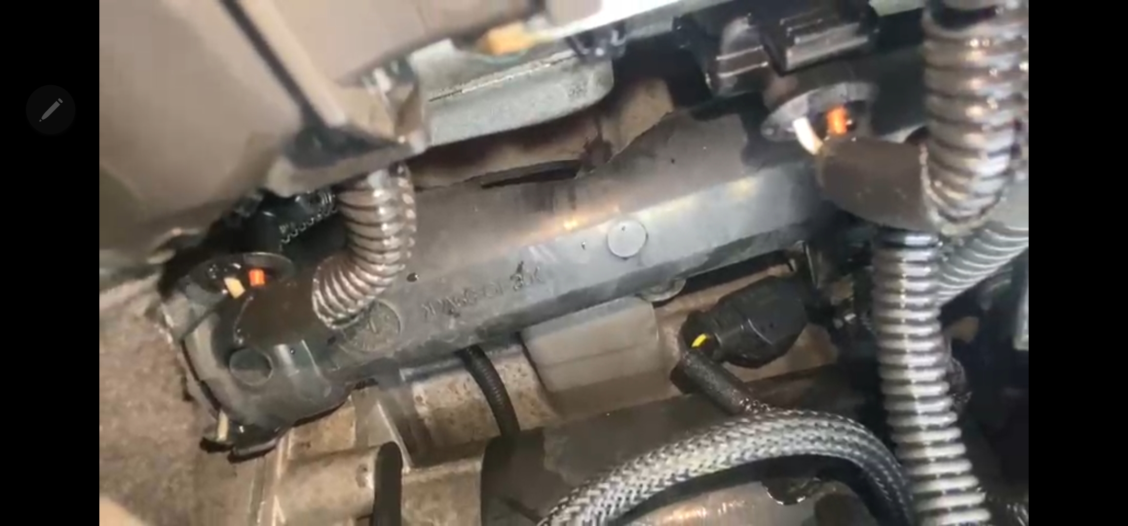

#38
Hier meine Erfahrung zum febi-Rohr:
vor fast genau einem Jahr bekam der MINI neue Steuerkette und das ganze Pipapo, im gleichen Zug auch Wapu und Thermostat neu, sowie eben dieses Wasserrohr (obwohl das alte Rohr eigtl i.O. war).
Am Wochenende ist ein Teil vom febi-Rohr "weggeplatzt" - habe im Moment keine Erklärung für die Ursache.
Kommendes Wochenende wird das Rohr getauscht, und gleich auch genauer angeschaut..
Ich schwanke zwischen Materialfehler und Montagefehler..
Es sieht aus, als wäre das Teil enormer thermischen und/oder mechanischen Belastung ausgesetzt, das herausgebrochene Stück ist sehr spröde, schon fast wie verkohlt?!?!
