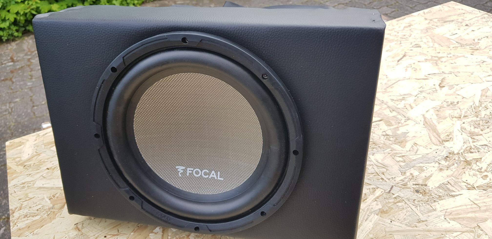

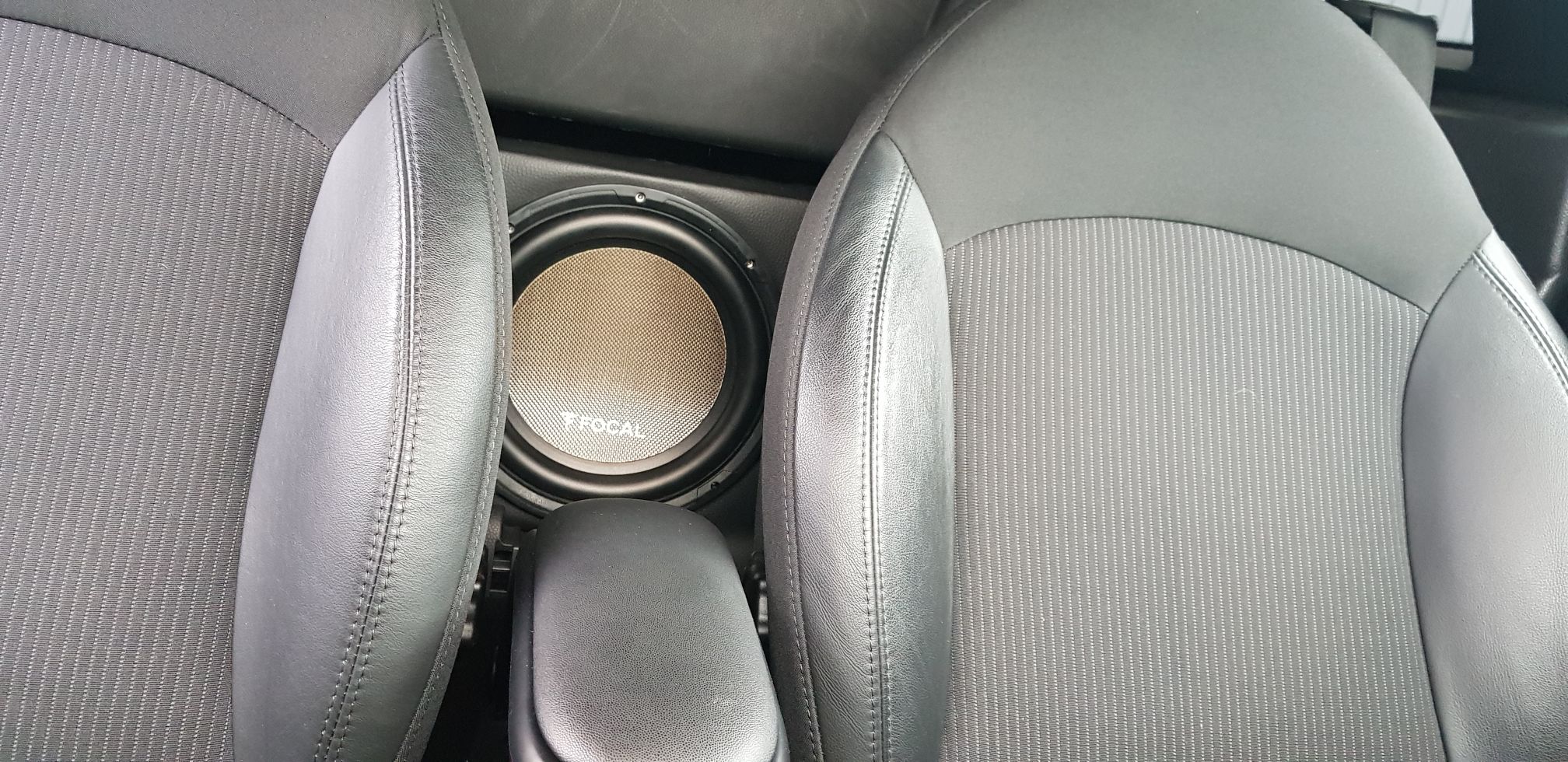

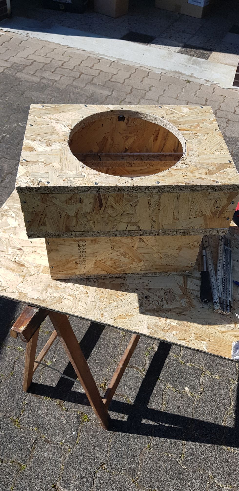

Das nächste Upgrade ist in Arbeit:
Ich hoffe die Literleistung genügt. Das 25iger Chassis ist für kleine geschlossene Gehäuse nutzbar.
Der Woofer kommt dann in die Skisackluke. Gefüllt habe ich ihn mit Sinuslive Füllmaterial für Subwoofer um mehr Volumen zu ercheaten.
Jetzt warte ich noch auf den kleinen Verstärker, der ihn befeuert.
Danach habe ich wieder mehr Platz im Kofferraum. Die ersten Tests waren positiv. Ein Sattler werde ich nimmermehr ^^
Und eingebaut:
