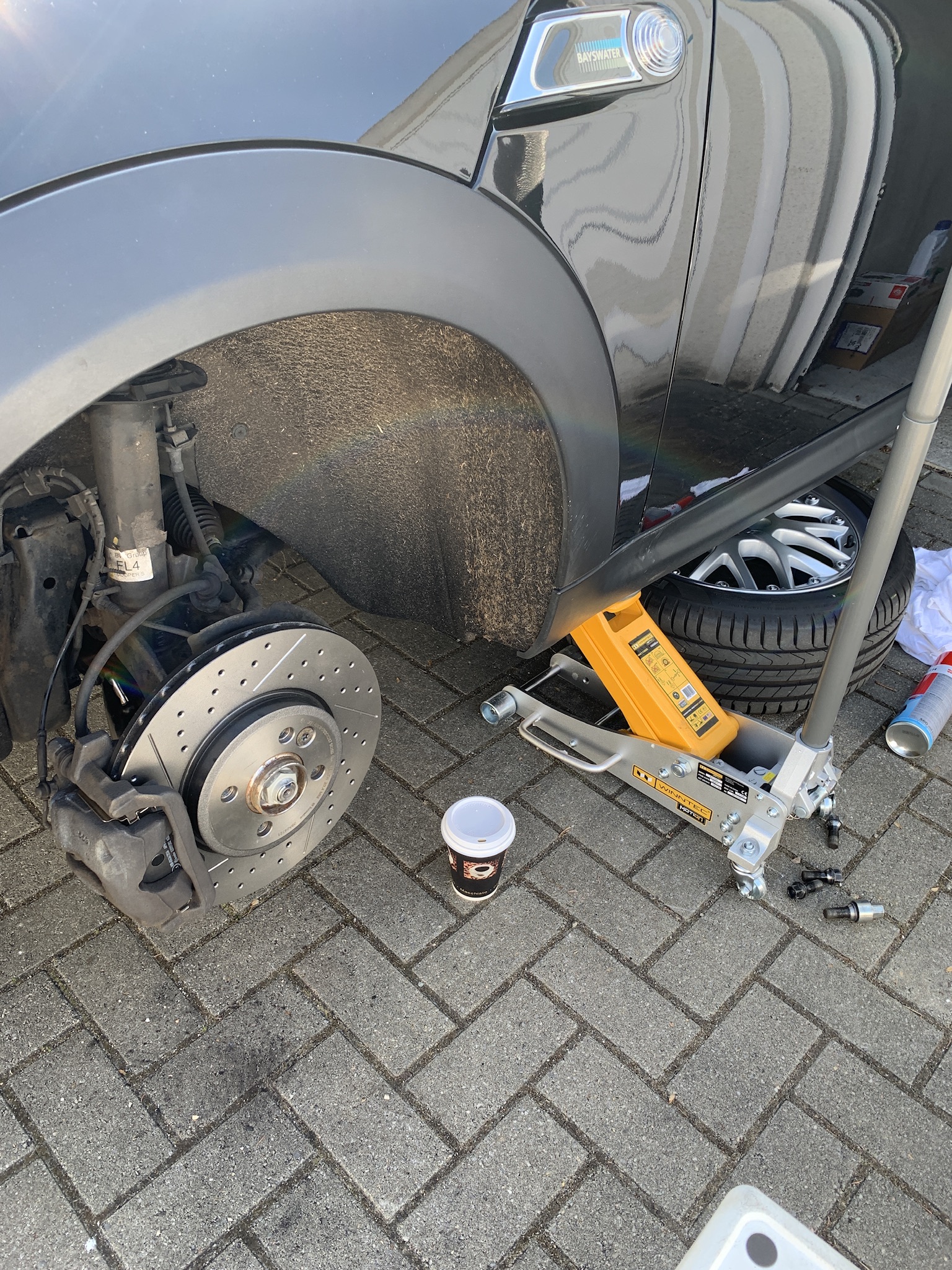

Ganz so weit würde ich nicht gehen, aber empfehlen würde ich sie auch
nur jemandem, dem saubere Felgen wichtiger sind als Bremsperformance.
Ich werde im nächsten Jahr Brembo Xtra montieren, sehr wahrscheinlich
zusammen mit DS Performance. Die Brembo für diese Applikation weisen
Brembos PVT-Belüftung auf statt gerader Stege (Innenbelüftung), und sie
sind erfahrungsgemäß korrosionsbeständiger als Ate und andere. Dazu
auch noch belastbar und recht fair eingepreist. Was will man mehr . . .

Cool, das ist eigentlich eine Ersatzscheibe für die sog. "kleine JCW-Bremse".
Sie passt natürlich auch auf jeden MCS. Gleicher Durchmesser 294 mm.  TopKlatschen

Also ich habe mir mal die Brembo Komplettanlage für vorne und hinten bestellt.
hoffe die kommen noch diese Woche Smile
Für den Preis kann man einfach nicht meckern.
Danach montieren und Freude herrscht.

Hallo Zusammen
wollte Euch mal informieren, wie der Stand ist.
Die Bremboanlage ist eingebaut und ist top, zusätzlich habe ich ja den OCC eingebaut und jetzt auch schon paar Monate drin.
