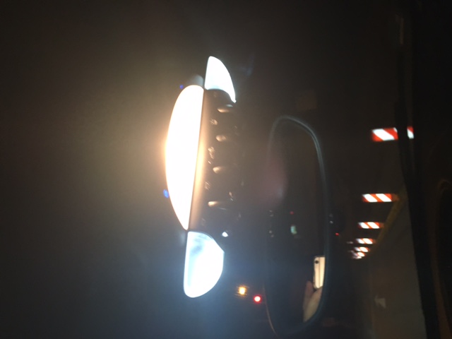

Nur mit der Innenraumbeleuchtung in der Mitte zwischen den beiden Leselampen habe ich Probleme. Die Blende der Lampe ist ja Milchig bzw Halbmondförmig. Ich habe leider immer noch nichts im Forum gefunden wie man diese Blende abbekommt bzw wie das Mittellämpchen ausgetauscht werden kann. Für Hilfe bin ich dankbar - bevor ich mehr zerstöre als verbessere.

HeikoFfm schrieb:Ich habe leider immer noch nichts im Forum gefunden wie man diese Blende abbekommt bzw wie das Mittellämpchen ausgetauscht werden kann.
Einfach seitlich mit den Fingernägeln (oder flachem Schraubendreher) druntergreifen und abhebeln, sind nur draufgeklipst.

Das ist bei den seitlichem 2 Leselämpchen möglich - das Stimmt. Ich meinte aber die Lampe in der Mitte mit der Halbmondabdeckung. Dort auch ? Siehe anhängendes Foto. Die Lampenverdeckung Halbmond in der Mitte. Links und Rechts davon sind die Abdeckungen locker mit dem Fingernagel rauszuschieben. Dort sind auch bereits die Led verbaut.
HeikoFfm schrieb:Das ist bei den seitlichem Leselämpchen möglich - das Stimmt. Ich meinte aber die Lampe in der Mitte mit der Halbmondabdeckung. Dort auch ?
Wenn Du die Innnleuchte über den Vordersitzen meinst dann ja.

OldStyle schrieb:Wenn Du die Innnleuchte über den Vordersitzen meinst dann ja.
Gruß OldS
Siehe das anhängende Bild. Meine die Halbmondverdeckung zwischen den Leselampen für die tatsächliche Cockpitbeleuchtung. Sorry das das Bild verdreht abgespeichert ist. Bekomme es abgespeichert gedreht nicht hin.
