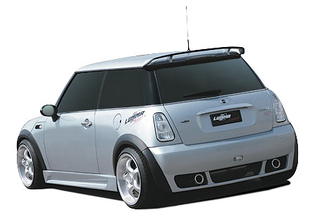

Aber kann mir jemand zufällig sagen, was für einen Reifen ich auf eine 7,5J draufziehen muss, damit die Reifenflanke ungefähr genau so quer verläuft wie bei den 8,5J mit 215/40R17 Bereifung??

w0rl schrieb:Aber kann mir jemand zufällig sagen, was für einen Reifen ich auf eine 7,5J draufziehen muss, damit die Reifenflanke ungefähr genau so quer verläuft wie bei den 8,5J mit 215/40R17 Bereifung??
205/40R17

Meinste nicht, dass 205/40 auf 7,5J schon SEHR gezogen wird? :grin:
Soll nicht so aussehn wie auf nem Golf III GTI Zwinkern
Das Leben besteht nicht aus den Momenten in denen man atmet, sondern aus jenen die einem den Atem rauben.
8,5 Zoll Felgen auf nem Mini halte ich für ziemlichen Blödsinn - sorry Peitsche
Die "quere Reifenflanke" sagt Dir nur, das der arme Reifen viel zu schmal - oder eher die Felge zu breit - ist Oops!
Da 1 Zoll = 2,54 Zentimeter sind, müsste auf Deiner 7,5 Zoll Felge der Reifen ein (theoretisch) 190er sein, um genauso gequält zu werden....
215/40 auf 7 Zoll (zur Not auch noch 7,5 Zoll), das ist eine Kombination die Sinn macht Top

w0rl schrieb:Meinste nicht, dass 205/40 auf 7,5J schon SEHR gezogen wird? :grin:
nein - guckstdu 7,5x17 mit 205/40
[Bild: attachment.php?attachmentid=7639]
oder meinst du 8,5x17 mit 205/40 ??
sieht in etwa so aus :devil:
[Bild: attachment.php?attachmentid=18242&d=1155603168]
also die 8,5 Maxilite wär ja gar nicht so übel wenn da nicht die Distanzscheiben wären - aber ich denk mal ohne diese schleifts wahrscheinlich am Federbein Zwinkern
195/50 17 aber obs diese dimension überhaubt gibt wage ich zu bezweifeln Zwinkern
Hier siehts eben so aus, als dürfe noch gut ne 10er Distanzscheibe rein.
Und das das in Ösiland garnich erlaubt ist wußte ich nicht, sorry.
Aber schön isses allemal! Echt geile Felgen! Top
