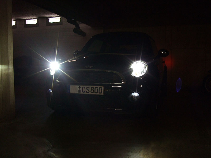

Habe bei Hypercolor die Standlicht-LED mit 2 Checkwiderständen gekauft und am Wochenende eingebaut. Ich kann nur sagen:
Sie werden genau wie die vorherigen Birnchen gedimmt beim abschließen des Autos, also kein Flackern oder irgendwas.
Mit 2 Checkwiderständen kommt auch keine Fehlermeldung. Das Licht ist absolut Spitze! Passt perfekt zum Xenon! Werde jetzt den Rest umrüsten.
Naja, heut sind erstmal Philips Silvervision Blinkerbirnchen reingekommen, da sehen meine Scheinwerfer auch nicht mehr aus wie ein Spiegelei...
