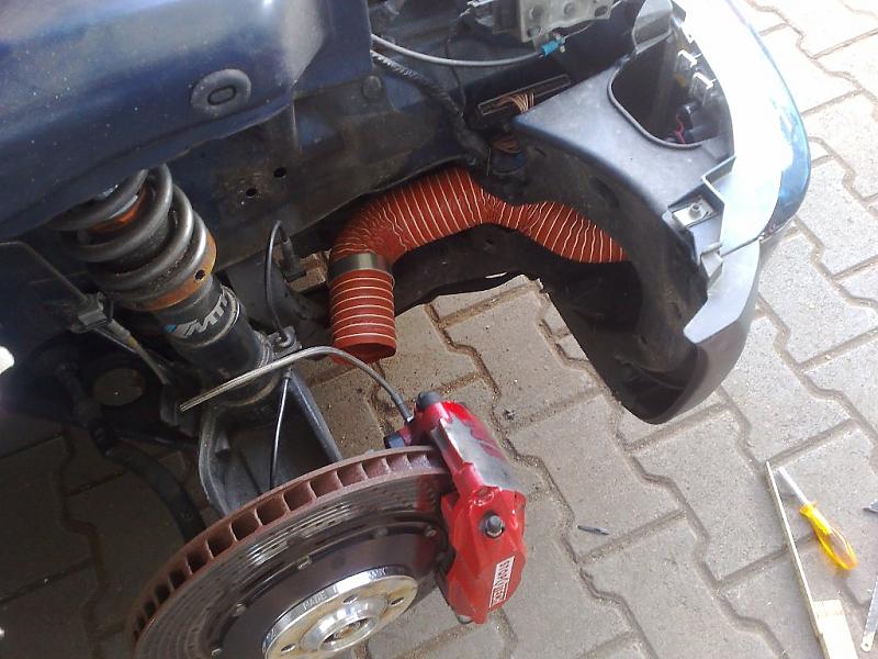

Pfeifen...schau mal hier... ich hab´s weggeschnibbelt Zwinkern

#47
fährst du nun ohne radlauf? wie ist die stabilität der schürze bzw dem teil da halt?
[Bild: patze.png]
#48
Paddy87 schrieb:fährst du nun ohne radlauf? wie ist die stabilität der schürze bzw dem teil da halt?
nein, der radlauf passt perfekt drüber...
musste nur ein kleines loch reinschneiden, da wo der schlauch raus schaut Top
stabilität ist kein problem... das teil ist immer noch bombenfest und muss auch eigentlich nicht viel gewicht tragen Zwinkern

weil ich gerade den thread hier wieder seh...
ich hab meine bremsen Belüftung jetzt endlich auch verbaut ( und gleich noch die jcw bremse drauf ) Smile
zur Befestigung vorne hab ich die Nebelscheinwerfer Gehäuse genommen Smile
um den schlauch einfach en bisschen vorlege band gewickelt dann in das Gehäuse gestopft und mit 2 schrauben fixiert Mr. Orange hällt bombe Yeah!
vorne auf den rand der Gehäuse hab ich quell band geklebt -> das dichtet zur Frontschürze hin ab Top
den schlauch hab ich in etwa so verlegt wie rocky Smile allerdings hab ich bei mir den Radlauf wieder montiert ! ( OHNE das ich daran rum schneiden musste ! )
an der bremse hab ich das alte Ankerblech abgemacht und mir selbst welche gebaut an die ich den schlauch anschließen konnte ( nicht so wie beim Rocky das der schlauch einfach nur in etwa Richtung bremse schaut Wink ), um die zu montieren musste ich allerdings erstmal die randarbe ausbauen ( was ne arbeit Augenrollen )
auf jeden fall hab ich´s hinbekommen das ich keine Lenkwinkel Begrenzer brauche Yeah! ( zumindest bei den winter reifen... mit den sommer reifen muss ich nochmal schauen, kann sein das ich da noch was verändern muss... )
