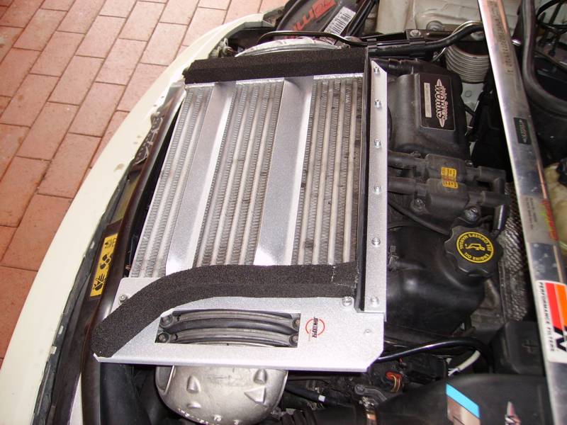

Das mit dem GP-LLK wurde schon ausgiebig diskutiert, auch in anderen Foren. Ist halt problematisch die alten Beiträge wiederzufinden.
Ich hatte aber ähnliche Erfahrungen gemacht und damals ein richtig großen ALTA-Radiator mit selbst gebautem Luftleitblech gegen den GP-LLK getauscht (im R53 S mit Works-Kit) und in Summe bzgl. Kühlleistung und Druckabfall durch den Kühler und Kühlleistung ist der GP-LLK besser, annähernd optimal.
[Bild: minti-llk-PICT0323.jpg]
www.mustang6.de
#46
Hallo auch,
Der LLK sieht hübsch aus. Was für ein Netzmass hat er?
Gruß Chris
