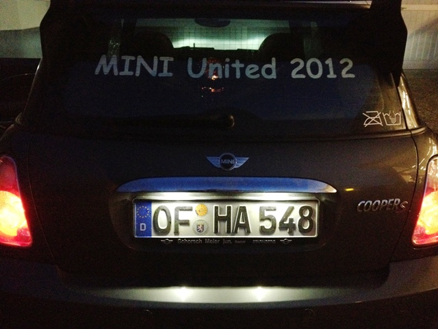

Timbo² schrieb:Hypercolor.de kann ich auch nur weiter empfehlen. 😄
[Bild: 590ddc00-586a-c499.jpg]
Die kommen ja mega hell rüber eek!
