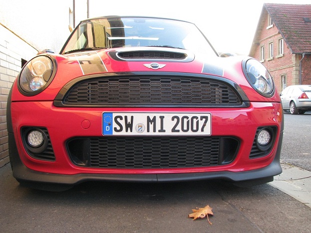

Mr_53 schrieb:naja die nebelleuchten sind zu tief, um als tagfahrlicht zugelassen zu werden. zumindest beim hatch, club und cabrio. wenn die karre tiefer liegt, da erst recht.
also wird da wohl niemals tagfahrlicht reinkommen
mindesthöhe ist 250mm laut vorschrift
Ich hab heut mal bei meinem R56 nachgemessen. Es sind 290mm vom Boden bis Unterkannte NSW. Und meiner ist auch noch tiefer. Von daher ist das durchaus möglich dort die TFL einzubauen. Sieht dann so aus. Countryman ist vermutlich höher.

cooper-s schrieb:Ich hab heut mal bei meinem R56 nachgemessen. Es sind 290mm vom Boden bis Unterkannte NSW. Und meiner ist auch noch tiefer. Von daher ist das durchaus möglich dort die TFL einzubauen. Sieht dann so aus. Countryman ist vermutlich höher.
Und was hast du dort für LED´s eingesetzt??? Könntest du bitte nochmal ein Bild bei eingeschaltetem Licht davon machen?
Danke

Ich für meinen Teil habe wie gesagt LED´s mit eingebautem Wiederstand verwendet. Die sehen perfekt aus und man kann alles ganz normal benutzen ohne ständig Fehlermeldungen zu haben.
