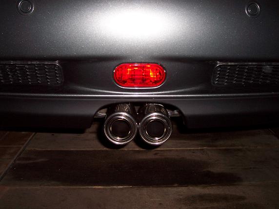

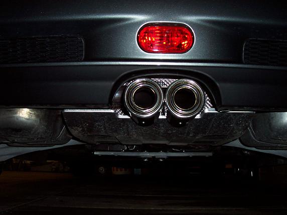

Hallo Dotty,bin wie einige hier mit dem Klang und Gebrabbel des Serien- Auspuffs voll und ganz zufrieden.Nur die hässliche Torpedo-Form hat mich von Anfang an gestört.Der Einzelblenden-Durchmesser ist mit 70 mm ja gar nicht mal so schlecht. Habe lang hin und her überlegt wie man die Enrohre
optisch,ohne zur Flex und zum Schweißgerät greifen zu müssen,etwas "verbessern" könnte.
Lange Rede,kurzer Sinn,hier mein Vorschlag.
Mir ist in einer ATU Filiale ein Golf Doppelendrohr mit 75 mm Rohrdurchmesser für 37€ in die Finger gekommen.
Zur Montage braucht man nur Bandsäge/Eisensäge,Feile zum entgraten,Bohrmaschine,Blindnietzange.
Hier mein Vorschlag.
(Leider etwas dunkel da es etwas später wurde!)

Bleifuß schrieb:Hallo Dotty,bin wie einige hier mit dem Klang und Gebrabbel des Serien- Auspuffs voll und ganz zufrieden.Nur die hässliche Torpedo-Form hat mich von Anfang an gestört.Der Einzelblenden-Durchmesser ist mit 70 mm ja gar nicht mal so schlecht. Habe lang hin und her überlegt wie man die Enrohre
Respekt das sieht gut aus. Dann werde ich auch gleich mal zu ATU.
Wenn Du noch die Art. Nr. von ATU hast würde das helfen.

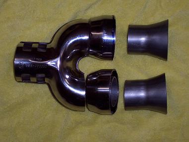

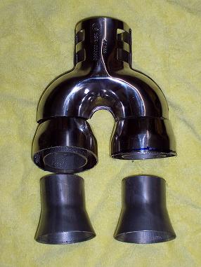

Hi cb7 schön das es dir gefällt.Die Artikelnummer ist:Ser 109 Auspuffblende 2014841109004
Hier noch 2 Bilder was von dem guten Stück übrig bleibt.
Ich habe quasi nur die eingerollte Edelstahlhülle gekürzt so dass diese über die Orginalblende passt und nicht zu weit übersteht bzw. von unten weiterhin mit dem Inbusschl. abgenommen werden kann.Die 2mm Differenz im Durchmesser von der Orginal- zur ATU-Blende habe ich zwechs festem Sitz mit einer Lage Hitzeschutzband von der Rolle(selbstklebend) ausgeglichen.Die zwei 3mm Nieten dienen nur der Sicherung .Halten würden die Blenden auch so.Zur einfacheren Zentrierung habe ich oben bzw. unten auf der Orginalblende mehr oder weniger Band aufgeklebt. Je strammer die ATU Blende draufgeht umso besser.Am oberen Ende würde ich mit einer Fächerscheibe einen kleinen Halbmond herausschleifen um besser auf die die ansteigende Orginalblende zu kommen.Nicht vergessen das ATU Logo nach unten zu drehen!
Viel Spass beim basteln!! Devil!
