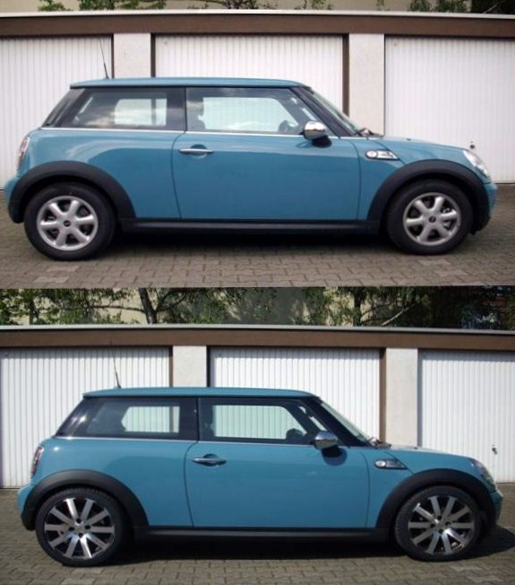

eek! So hab heute auch meine H&R Federn (30mm) einbauen lassen.
Ich hoffe der setzt sich noch ?Lol
ragodu schrieb:eek! So hab heute auch meine H&R Federn (30mm) einbauen lassen.
passt doch so Mr. Orange meiner sieht genau so aus, nur gelb Devil!
