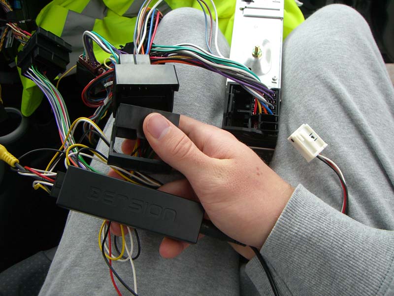

Also werde versuchen möglichst verständlich zu beschreiben wie ich alles zusammen gesteckt habe.
[Bild: attachment.php?attachmentid=20233&d=1161121138]
Also der Stecker hier ist denke ich mal ist der Adapter von BMW auf ISO. Den habe ich mir gedacht, stecke ich logischer Weise als erstes an. Links zu sehen (die etwas schmaleren Stecker) die Anschlüsse der Parrot.
[Bild: attachment.php?attachmentid=20234&d=1161121138]
Dann direkt an den Adapter noch dran gesteckt - der/die/das IceLink. Bin nach dem Motto gegangen. IceLink fungiert als CD-Wechsler - ein CD Wechsler kann bereits ab Werk montiert sein - daher müsste dieser Wechsler (oder hier eben das IceLink) die Priorität in Sachen Anschluss vor der FSE haben. Will heissen, dass der IceLink direkt an den großen Steckplatz vom Adapter gesteckt wurde und die Parrot an den anderen überigen Steckerpositionen. Der kleine weiße Stecker rechts im Bild hat (so glaube ich zumindestens auch noch ne wichtige Rolle - hierzu mehr im letzten Bild)
[Bild: attachment.php?attachmentid=20235&d=1161121138]
Nachdem sowohl IceLink, Parrot also auch sämtliche Adapter Kabel mit einander verbunden waren (war nicht so schwer, da jeder Stecker genau einen "Partner" hatte) habe ich den vom Kabelbaum des Autos kommenden Stecker noch mit dem Kabelgewirr verbunden. Hierbei habe ich den etwas kleineren schwarzen Stecker mit den gelben Kabeln aus dem Großen Stecker gezogen! (hierzu wiederum mehr im letzten Bild)
[Bild: attachment.php?attachmentid=20236&d=1161121138]
Soooo das hier ist zuletzt noch der Stecker des Adapterkabels wie er in seinem Endzustand (angesclossen am Radio) aussieht! Hierbei habe ich einfach versucht die Ausgänge bzw. den Platz am Radio völlig auszunutzen sprich keinen Steckplatz frei zu lassen. Deswegen habe ich die beiden zuvor erwähnten Stecker (weißer Stecker mit rot/weiß/schwarz und schwarzer Stecker mit gelbrot/gelbbraun) eben hier noch mit angeschlossen. Der schwarze kam direkt vom Kabelbaum meines MINIs, der rote war ebenfalls in einem großen schwarzen Stecker gesteckt (glaube das war vom IceLink ein Kabel). Einfach beide aus den großen Steckern gelöst und direkt ans Auto angestöpselt Yeah!
So, hoffe ich konnte euch ein wenig weiter helfen (hab sogar extra kontrastreiche Kleidung angezogen um gute Fotos machen zu können Mr. Gulf ). Habe es so gut beschrieben wie ich konnte, kanns leider net besser weil ich eben zu wenig Plan von den Bezeichnungen etc habe. War wohl alles ein großes Zufallsprodukt
Wenn Fragen gibt immer her damit Party 01
Greetz merlin Winke 02
