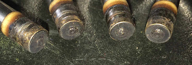

Das lohnt aber- und wenn die Ansaugbrücke raus ist sind die in 5 Minuten ausgebaut !!!
Zumindest prüfen und wenn die so aussehen wie meine, denkt man nicht lange drüber nach, dass da was gemacht werden muss !!!
Gerade der Injektor vom dritten Zylinder- komischerweise der Zylinder der gerne Superklopfen hatte!

Zumindestens bei den Injektoren kann man helfen indem man ab und an einen Einspritzsystem-Reiniger ins Benzin kippt.
Oder man auf der AB ein längeres Stück Vollgas fährt, das war vor 30 Jahren auch schon so, nur wurde da durch die Saugrohr-Einspritzung auch gleich der Einlass mitgeputzt.

Was soll der Geiz, wenn die einmal raus sind, gleich neue Injektoren rein
