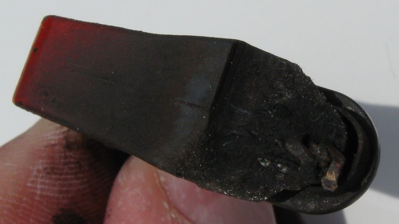

Nachdem ich vorne nun neue Beläge selbst eingebaut habe (bzw. FamousRockstar mir die selbst eingebaut hat) und ich gerade vor 10 Minuten den Belagverschleißsensor getauscht habe, kann ich vielleicht einige Punkte bestätigen, andere widerlegen:
MisterMINI schrieb:Der MINI hat zwei Sonden in den Belägen. Wenn die erste Sonde angeschlagen hat, weiß der BC ich bin jetzt so und so lange mit so und so viel Belag gefahren. Party 01 Jetzt kommt das Orakel und rechnet weiter. Wenn dann die Sonde zwei kommt, rechnet er wieder nach Mr. Gulf
Wenn Du nicht wirklich "in den Belägen" meintest, dann hast Du Recht, denn der Belagverschleißsensor hat so wie es aussieht 2 Kreisläufe die nacheinander durchgebremst werden.
mikethemini schrieb:Is dass jetzt eigentlich dein Ernst?
Ja.
mikethemini schrieb:...mal abgesehen davon dass es keine zwei Sonden in den Belägen gibt!
Head Scratch
Nicht in den Belägen, aber im Verschleißsensor.
Polarstern schrieb:"gemessen" wird übrigens nur vorne links und hinten rechts am jeweils inneren Bremsbelag. Mit anderen Worten: sechs der insgesamt acht Bremsbeläge werden nicht überwacht Pfeifen.
Das stimmt! Top
MisterMINI schrieb:Sorry für die krass späte Antwort, aber irgendwie hab ichs voll übersehen. Zwinkern
Zumindest hat mein Freundlicher es auf diese Weise versucht mir plausibel zu erklären. Oops! Habs mir zwar nicht ganz vorstellen können, aber bitte LolLol
mikethemini schrieb:Dann hat der dich verkackeiert.
Hat er nicht... He He
Alukugel schrieb:belagwechsel ist echt super einfach, habe mal im TIS nachgeschaut ist nur eine Schraube zu lösen, den Sattel nach oben klappen fertig Party 01
Stimmt ist echt einfach und kann (das richtige Werkzeug vorausgesetzt) in kürzester Zeit erledigt werden!
Vergesst nicht den doofen Belagverschleißsensor gleich mitzukaufen/-bestellen (knapp 20 Euro kostet das Teil), weil sich selbst mit dem Tester von BMW/MINI die CBS-Anzeige nicht zurücksetzen läßt (von mir und meiner Werkstatt getestet und aufgrund eines fehlenden neuen Belagverschleißsensors abgebrochen).
Jetzt habe ich einen Satz neue Beläge vorne und einen neuen Belagverschleißsensor (und ich werde dieses dumme Wort nie mehr tippen Motzen ) und meine Anzeige ist immer noch rot und bei "minus 1700km". Werde wohl Morgen mal in der Werkstatt vorbei fahren und sehen wie die die Anzeige wieder genullt bekommen. Pfeifen

...könntest du bitte mal ein Bild von dem Verschleißsensor rein stellen... und den "zwei Messpunkten"...??

mikethemini schrieb:...könntest du bitte mal ein Bild von dem Verschleißsensor rein stellen... und den "zwei Messpunkten"...??
Für Dich spring ich noch mal in die Mültonne und säubere das Objekt der Begierde und mache Fotos und stelle sie ein. Geht klar. Ich hab ja auch sonst nichts zu tun. Kein Thema. Top

Das klang vielleicht härter als ich es gemeint hatte - ich habe das Teil in der Mülltonne in meiner Garage und mache was ich sagte. Kein allzu großes Problem.
mikethemini schrieb:...dann schau ich morgen mal selbst...
Auch eine Idee - einfach Rad runter, Sensor abziehen und nachsehen. Top
#67
...man kann den Sensor einfach abziehen gell... das is gut... werd in der Mittagspause mal schauen...
...fänd ich ja echt krass wenn der Sensor jetzt schon zwei Messpunkte hat...

mikethemini schrieb:...man kann den Sensor einfach abziehen gell... das is gut... werd in der Mittagspause mal schauen...
Wenn das Rad unten ist, kann man an den Sensor ohne Werkzeug und ihn einfach abziehen. Nicht vergessen - vorne links! Zwinkern

...geht einwandfrei... schatümmt... Top
Also für mich ist das nen furznormaler Verschleißsensor... eine Kontaktschleife drin, die unterbrochen wird sobald diese eben durchgebremst ist...
Wo siehst du da zwei Sensoren Baraka?? Head Scratch

mikethemini schrieb:Wo siehst du da zwei Sensoren Baraka?? Head Scratch
Normal oder nicht kann ich nicht sagen, habe mich mit der Materie noch nie beschäftigt und mag mich durchaus irren. Auch mir wurde erklärt, dass die Beläge mit ca. 12mm Dicke neu sind und der Sensor bei ca. 8mm anfängt. Es gibt angeblich 2 Schleifen die durchgebremst werden und anhand der KM die dazwischen liegen wird auf den tatsächlichen Verschleiss gemutmasst.
Auf dem Bild kann man es nur schwer erkennen, aber ich finde man sieht 2 verschiedene Kontakte - einen der raushängt und einen der noch im Plastik ist.
[Bild: attachment.php?attachmentid=43257&d=1211976863]
Vielleicht äußert sich mal ein Experte zu der Sache, dann brauchen wir den vermeintlichen Lügen der Werkstatt und den Mutmassungen der Fahrer nicht zu vertrauen. Zwinkern
