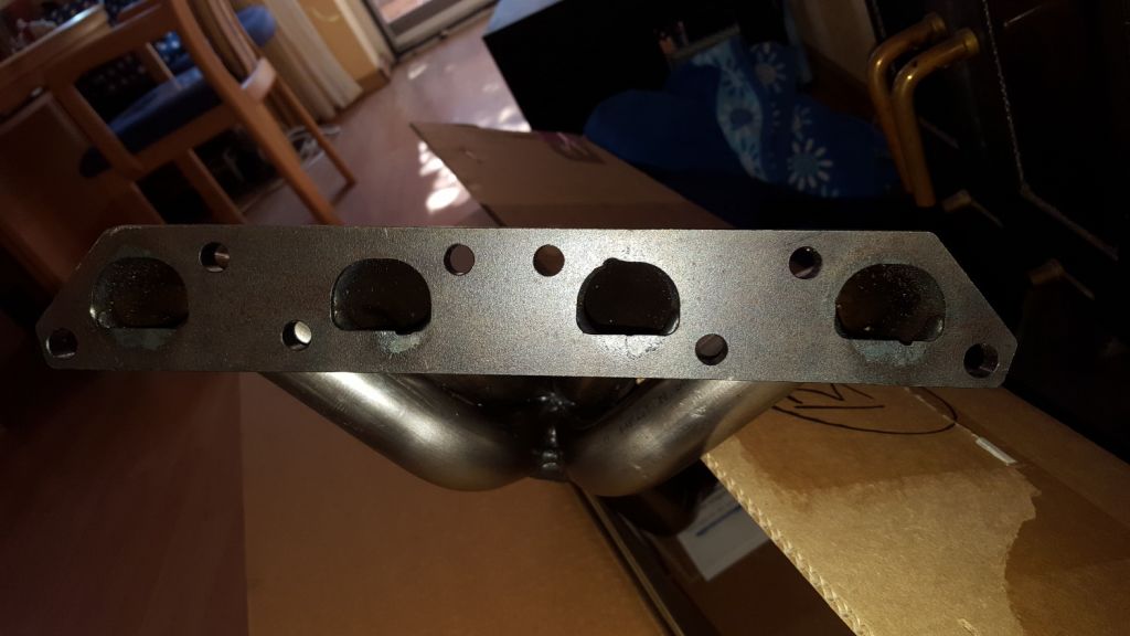

Ich habe nun den neuen HJS 96 12 4056 abgeholt:
Mit 2 NGK Lambdasonden
(OZA495-RV1)
Davor (alter Krümmer)
So hier nun das Bild des neuen Katalysators (Krümmers)
Ist nicht perfekt geworden aber ich bin zufrieden und werde diesen dann in den kommenden Wochen wenn das Wetter kühler wird verbauen.

Ich finde trotzdem das für 600€ es besser aussehen muss.

das stimmt für das Geld muß er definitiv besser sein !

Naja ich habe aber keine Lust diesen auch wieder zurückzuschicken und zu hoffen das der nächste besser wird.
Zudem ist dies der einzige Edelstahl Katalysator / Fächerkrümmer den ich mit ABE gefunden habe.
Ich möchte keinen bearbeiteten original Krümmer fahren oder einen nicht eingetragenen Cats2u Krümmer.
Da nehme ich gerne die kleineren Verarbeitungsmängel des HJS hin solange die Funktion gegeben ist.
Beim 1. habe ich die Funktion in Frage gestellt da die Kanalöffnungen unterschiedlich im Durchmesser waren.
Beim 2. hingegeben bin ich damit zufrieden und solange er dicht ist kann es mir doch egal sein wie das Teil aussieht es wird doch sowieso verschraubt...
