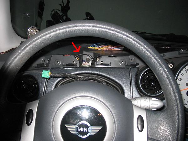

habe das modul in den letzten stunden eingebaut. fest steht, daß es alles andere als mal eben zu erledigen ist ! eine orgie mit viel fummelei Traurig
ich denke, ohne arrogant sein zu wollen, daß jemand ohne elektroerfahrung und handwerkliches geschick ziemlich verloren ist... es ist eine sehr aufwendige sache, habe mich da zugegebenermassen mal so richtig verschätzt.
durch die tatsache, daß sich im bereich der lenksäule allein 2 uni-blaue leitungen befinden, wobei man da rausfinden muss, welche welche ist, muss man die verlegten leitungen von der stoffummantelung befreien und dann in zwei einzelne stränge aufteilen, um die leitungen des blinkers einzeln freizulegen... wer da nicht weiss, wo er gucken muss Augenrollen
anbei ein foto vom einbau. eingebaut ist das modul unter dem dashboard direkt vor dem drehzahlmesser in einer kleinen mulde. links und rechts dieser mulde sind ausschnitte in der unterkonstruktion, wo man die leitungen sehr gut verlegen kann !!
sorry, das ist das einzige foto, das ich vom einbau gemacht habe, da es nun wirklich kein zuckerschlecken war...
