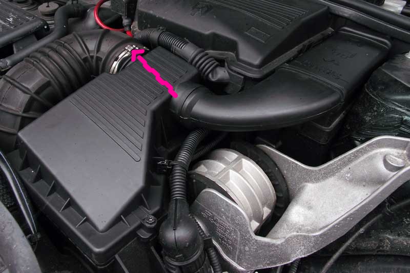

ich würde gerne den Luftfilter vom Soundkit einbauen, kann mir bitte jemand sagen, wie ich die im Bild markierte Schelle löse?[Bild: ?img=0b22a1.jpg]
VG, zeke
Mit einem kleinen Schraubendreher an der Spitze des Pfeils nach oben hebeln, dann springt Sie auf. Schließen kannst du sie wieder mit einer Kneifzange.

besten Dank für die schnelle und sachdienliche Antwort Top
