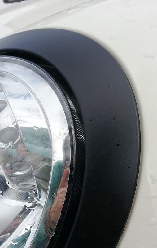

Hi Manu,
mich würd mal eine Detailaufnahme von den gedippten Scheinwerferringen interessieren.
Wäre das möglich?
PÄFFF...!!! Hä, wie jetzt?
Das ist so ne Sache mit ner Handykamera Pfeifen ...reicht dir das so?
