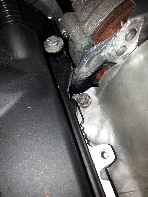

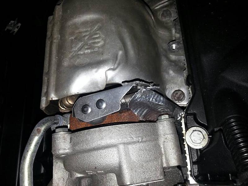

das ding liegt nur um der leitung, kann morgen mal ein foto machen
#72
Die Vorlaufleitung muss vor der Abwärme der Turbinenseite des ATL geschützt werden. Dürfte so passen, wie Du das montiert hast.
Die Wärmeschutzmatte noch etwas einfalten (in den Spalt zwischen Verdichter- und Lagergehäuse), dann passt das schon. Zwinkern
Gruß Olli
#73
Ok, bin ja fix....
THX für den Tipp, denke so ists OK....

So sollte es hinhauen. Mr. Orange
Was für eine kranke Lösung seitens BMW - die Schmerzen müssen echt groß gewesen sein. In Anbetracht der Tatsache, dass es diese Nachrüstlösung überhaupt gibt, sollte man den Freundlichen bei Kulanzanfragen hier kräftig auf den Pott setzen, wenn diese abgelehnt werden.
Gruß Olli
