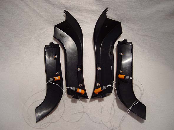

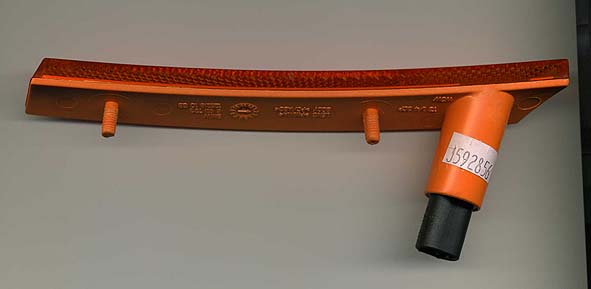

also die Glühbirnenhalterung ist mit einem Zwischenstück (hier im Bild schwarz zu sehen) im Reflektor befestigt. Soweit ich mich erinnern kann, wird das schwarze Zwischenstück im Reflektor um ca. 45° im Uhrzeigersinn reingedreht und dann das graue Lampenstück, inklusive der weißen Birne, einfach aufgeklipst ...
[Bild: teile5.jpg]
Ich persönlich halte vom Wechseln der schwarzen Seitenspoiler inklusive der befestigten Sidemarker gar nichts, da diese nicht gerade unproblematisch abgehen. So ganz ohne Knauben, mit eventuellen Einrissen im schwarzen Kunststoff und vielleicht noch Eindrücken im Lack gehen die nicht ab. Ich habe mir auf die Kunststoffbolzen ein M5-Gewinde gedreht und kann diese jetzt jederzeit mit etwas Geschick wechseln.
Das ganze sieht dann fertig so aus ...
[Bild: teile4.jpg]
... und so im Ganzen ...
[Bild: teile3.jpg]
Das hält jedenfalls besser, als diese Metallblechmuttern die man beim Händler bekommt. Die Blechmuttern habe ich bei den weißen Sidemarkern probiert und war davon gar nicht so begeistert.
Die Bilder sind noch von damals vor der Sammelbestellung in den USA. Ich konnte ja nicht warten und habe mir dann schon mal die orange/rote Version besorgt, weil die Sammelorgie solange gedauert hat. Man braucht ja sowieso diesen Komplettsatz, da bei den USA-Sidemarkern keine schwarzen Zwischenstücke dabei sind.
Die schwarzen Zwischenstücke gibt es zwar auch einzeln beim Freundlichen zu kaufen, sind aber genauso teuer, wie eine komplette Seitenmarkierungseinheit mit Birne.

des zeigt mir natürlich ganz neue möglichkeiten auf...zwar könnte man, wenn ich dich richtig verstanden habe, die schwarzen zwischenstücke auch vom reflektor abdrehen und auf den neuen aufdrehen (also müsste ich sie nicht nochmals kaufen), aber die variante mit den gewinden und den muttern scheint mir auch wesentlich praktischer...Top
zumal ich mich noch gut daran erinnere was es für nen gewurschtel war die alten serien-spoiler zu entfernen...Motzen
allerdings war ich jetzt grad am auto und hab mir des mal angeschaut...eek!...öhm mit nem bissel geschick würde des bei mir aber nicht funktionieren...um den reflektor bei montiertem spoiler zu wechseln is bei mir die verkleidung vom radkasten im weg bzw. ich sehe keine möglichkeit an die reflektoren zu kommen...Oops!
könntest du da nochma konkreter werden...denn wie der wechsel, bei montiertem spoiler, funktionieren soll ist mir schleierhaft...
vielen herzlichen dank...Sonne Sonne Sonne

Du hast mich richtig verstanden ...
Also ich habe damals die weißen Leuchten im Frontspoiler gegen die orange Version getauscht, ohne Demontage irgendwelcher Teile, wie Spoiler, Schürze, etc. Soweit ich mich erinnere ... in meinem Alter ... ging das ohne Probs ... na ja die Finger müssen etwas dafür ausgelegt sein und nachher notärztlich versorgt werden ... Lol .
Für hinten empfehle ich einfach die Demontage der kompletten Heckschürze. Sind nur 5 Schrauben und in weniger als 1 Minute ist das erledigt. Ansonsten muss man da jeweils das Auto auf einer Seite hochbocken und den Innenkotflügel rechts innen (für Fahrerseite), bzw. auf der anderen Seite links hinten lösen.
Man(n) ... was man nicht alles für sein Auto macht ... Confused .
