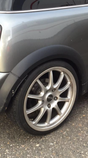

#78
So sieht es mit der 18 Zoll felge aus
Hinten wurde nachgearbeitet

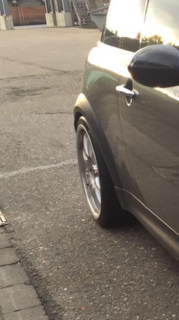

#79
hier noch mal, hat nicht geklappt
